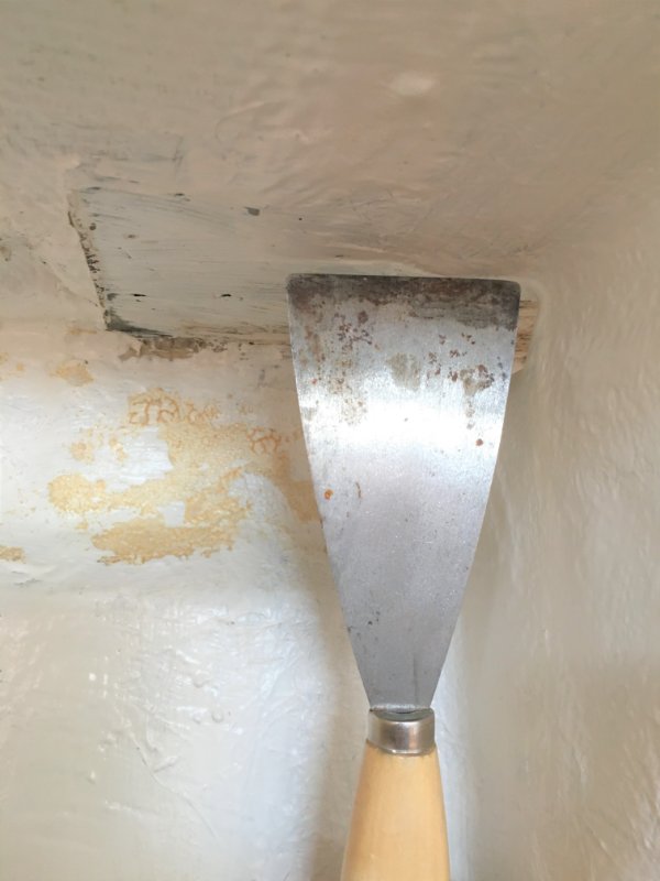

På min verkar det ligga spackel som utfyllnad. Enligt bild tidigare i tråden:

Lägger in en ytterligare bild från min båt som jag tog när när den här frågan tidigare var aktuell.
Klädseln är undanvikt, det gröna är det klister som Marieholm använde. Tycker det framgår att hålrummet är utfyllt med någon typ av massa. L-Å Andersson
