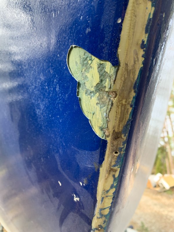

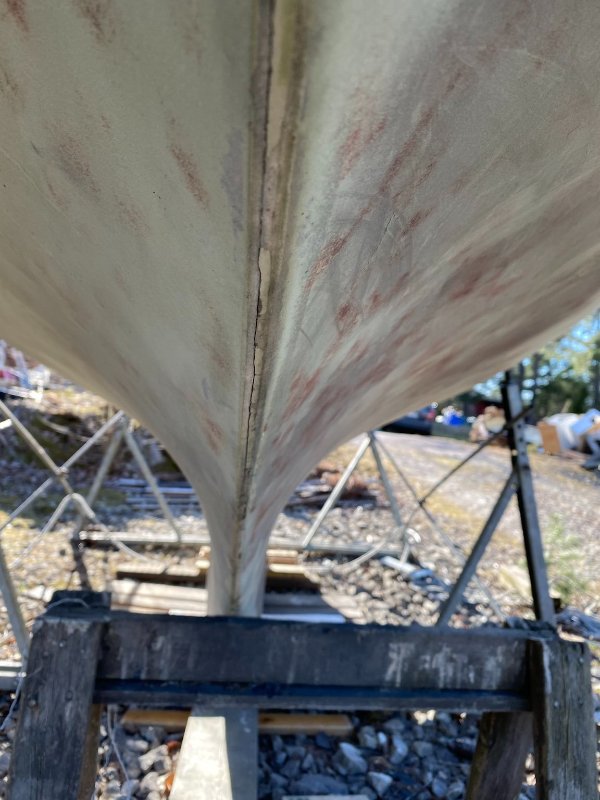

Vi har en ganska lång spricka längs med skrovhalvorna(se bild 1). Undrar nu hur vi ska åtgärda det, räcker det att spackla eller borde vi också laminera med glasfiber och epoxy?
Vi har också sett att färgen på friborden släppt i fören. Det har släppt så pass att vi ser laminatet under, gick att bryta loss bitar med färg och gelcoat (se bild 2). Vad borde vi göra här, fortsätta att bryta bort färgen och sen slipa ner resten innan målning?
Bild 1:
Bild 2:

Hej, det finns en tråd om du söker på teknik, skrov i forumet, det heter "läckage från förpikens botten", där diskuteras bla skrovhalvornas ihoplastning inifrån och en spricka som ofta ses utifrån och hur man kan handskas med den/Mvh Mats

Tack för svar Mats! Där fanns många bra tips.
