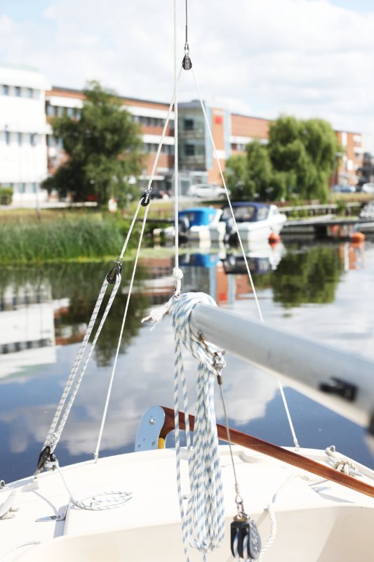

Har planer på att montera akterstagssträckare på min IF båt -76. I nuläget sitter det 6mm dyneema fast monterat mellan öglorna i aktern och blocket i akterstaget. Min plan är att använda mig av ett rutgerson svirvelblock 4-12mm först och därefter en talja bestående av rutgerson fiolblock 8-10mm och rutgerson fiolblock med skotlås 8-10mm. Ska också komplettera med en 8mm ögla i aktern för infästning av hanfoten. Låter detta som en bra lösning?

På din beskrivning verkar det som om du avser en 4-växlad talja med hanfot, dvs. sammanlagt cirka 8 gångers utväxling. Så var det på min båt när jag köpte den. Jag upplevde att 8 gångers utväxling var i minsta laget för att man lätt skulle kunna sträcka akterstaget med en hand, och därför dubblerade jag taljans utväxling med en extra kaskad.
Se bilderna nedan. Den rödvita linan i taljan är en 8 mm standard skotlina. Den blåsvarta linan i hanfoten är en 6 mm dyneema. De två fiolblocken i taljan är kullagerblock av okänt märke (följde med båten 1983) och de övriga två små i hanfoten är Harken Bullet 082 block för max 8 mm diameter lina. Taljan är fastsatt med ett schackel i öglebulten och hanfoten är knuten i öglebultarna för att kunna höjdjustera taljan på enklast möjliga sätt.
Allt har fungerat fint sedan det blev monterat för kanske snart 30 år sedan, förutom det att jag bytt ut linan i taljan därför att höljet i den ursprungliga hade börjat fransa sig samt bytt skotlåset till ett bättre.
Ett tips är att inte använda onödigt stora dimensioner på block och linor. Och märk att denna konstruktion kräver 3 öglebultar, varav 2 på den sidan som taljan sitter.

Tackar för ett utförligt svar. Min tanke är att göra på samma sätt som du gjort på bilden. Är lite osäker på dimensionerna på blocken jag valt. Har dålig koll på vilken brottlast man ska räkna på. Använder du 8mm dyneema till taljan?

Taljan är en 8 mm vanlig skotlina. Att den är litet elastisk är bara bra. Det dämpar stötarna när man seglar mot vågorna. Man hade klarat sig med 6 mm, men det är litet tunt för att hålla och dra i.
Du behöver nog inte bekymra dig så mycket om blockens brottlaster. Om du väljer block för max 8 mm lina, så räcker det säkert. Du drar ju bara med en hand, så det kan aldrig bli särskilt mycket last. Och läs här:

Nu är det monterat och klart och verkar fungera bra! Tack för tipsen. Det blev ett bullet block överst och en talja av 2st fiolblock.

Då har du i praktken två kaskadkopplade block överst och en 4x-talja nederst, totalt 16x utväxling. Det är 6 hjul totalt, alltså endast ett mer än absolut minimum.
