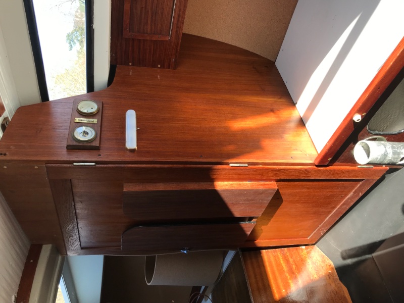

När jag renoverade min båt, valde jag att behålla det fack på styrbord garderob som tidigare ägare fixat.
Jag bytte visserligen garderoberna; men flyttade över facket till den nya inredningen.
Jag t r o r att man även tidigare förvarat sina sjökort här...
det kommer jag göra i varje fall ...

Re: Sjökortsförvaring
- EB0D1D46-2EA3-4432-875B-B840C18FF6A2.jpeg (147.28 KiB) Visad 23994 gånger

Ja, så kan man ju också ha det! Det passar bra för de sjökort som man vill ha lätt tillgängliga.
