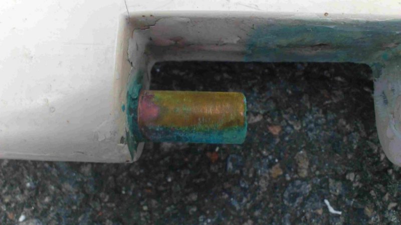

Jag lyfte av mitt roder för kolla o-ringarna men det fanns inga inte heller några spår eller utfräsningar i någon tapp.
Tapparna är ca 15 mm och det är mer eller mindre glapp i alla tre.
Det känns otroligt att alla tre skulle var så slitna att utfräsningen är borta ?
Finns det olika varianter av tappar och bussningar beroende ålder på båten ? min är en 72:a.
Funderar på krympslang för att få bort glappet känns lättare än att byta bussningar?
Jag har inte beslag för tappen utan tappen är gjuten i rodret, kolla bilden

Bilden visar den äldre typen av rodertappar. De saknar spår för o-ring och tappen är plastad fast i roderbladet. Din tapp ser sliten ut på akterkant. Om du mäter den med ett skjutmått tror jag du kommer att se att den inte är cirkulär längre.

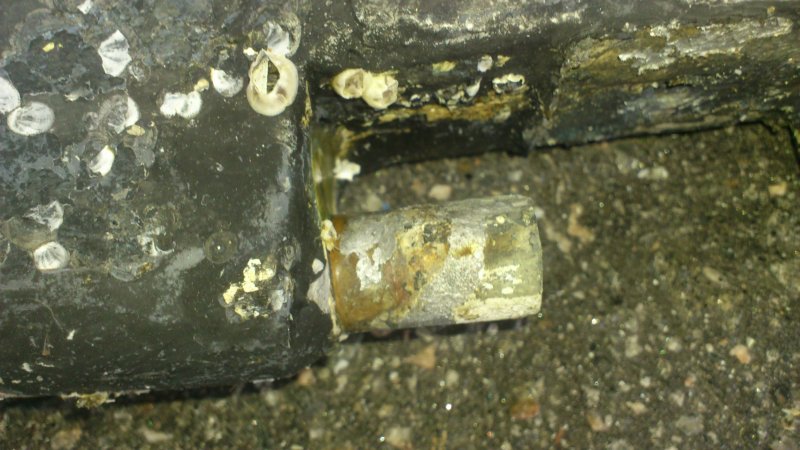

Jo det stämmer att den inte var helt rund men vad gör jag åt det?
Känns lite "overkill" att såga upp plasten för lite glapp
Är den någon risk att det är lite glapp?
Bild på nedre tappen
