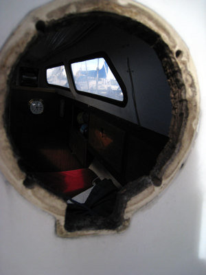

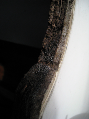

På vår IF-båt finns en gammal skottkompass som nu har blivit "dimmig" och nästan omöjlig att avläsa, så det är dags att byta ut den. Det gamla hålet är 12cm i diameter med en liten utbukting nere (se bilaga). En kompass som skulle passa exakt finns knappast. Suuntos B-116 som är stor, täcker hålet nästan men skruvarna ser ut att vara på gränsen till det gamla hålet och det kan vara svårt att få den och fästa.
Har nån erfarenhet av samma sak, eller idéer på hur vi kunde kunde göra? Tänkte att man kunde limma fast en träskiva (på insidan) med lite mindre hål i, men håller det och hur gör man med utsidan? Har ingen erfarenhet av båfixande tidigare, men med en IF från 1971 så får man säkert lov och lära sig :)

Det lättaste att göra i detta läge är att skruva på en teak bit över hålet på utsidan, helst då rund så den passar precis över dom gamla skruvhållen.
Sen sätter du bara fast den nya kompassen på den nya teak plattan. Men se till att du använder samma skruv hål till fastsättningen till teakplattan, som till själva kompassen.
Du kan också ta mindre skruvar till själva teak plattan så dom inte går igenom skottet.Sen ha genomgående bult till kompassen.
Dessa bultarr måste gå genom skottet för att förhindra stöld av kompassen,använd stopp muttrar på insidan skottet.
På insidan på skottet i ruffen byter du bara hela teak skottet eller vilket trä slag du har där.Efter detta jobb får du en ny kompass med en snygg ram i teak omkring.
Ser också snyggt ut inne i ruffen med denna lösning.
Glöm inte att täta teak plattan så att det inte kommer in vatten denna väg.
