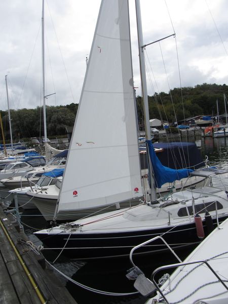

iffock 001.jpg (61.49 KiB) Visad 32902 gånger
