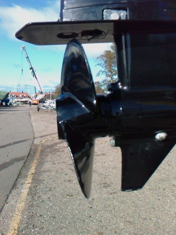

Så här ser propellern ut till min Mercury 4hp 4t:
Propeller låg stigning
Den har lägre stigning än den vanliga propellern. Den har dessutom bredare blad med mer area:
