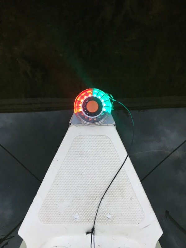

Topplanterna med LED är väl bäst. Vi tog bort pulpit för några år sedan o på den satt lanternor. Ersatte med en Navisafe o den fyller våra behov. Vi seglar mest inomskärs. Den lyser faktiskt starkare än orginallanternorna o batterierna klarar 30-40 tim. Vi har extrabatterier. Har sikaflexat på en plåt som är magnetisk, så lanternans magneter fäster mot den. Vi har en liten fångstlina men den har aldrig lossat. Inte optimalt att fästa o slå på lanternan om det går stora vågor, men vi har klarat oss…
- 0B2EBCBB-99BE-43E1-84F3-27E6655186C0.jpeg (101.02 KiB) Visad 16019 gånger
