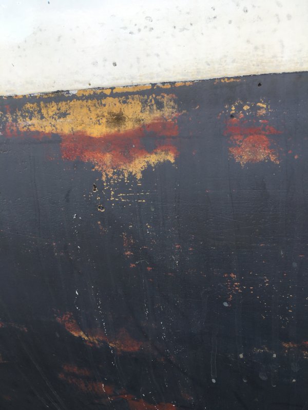

Jag har ett par små hål in till laminatet under vattenlinjen som behöver fyllas igen. De är inte så många, det finns ett till utöver de fyra på bilden. Vad rekommenderar ni för produkt för lagningen?
Sen undrar jag ifall ni tycker det räcker att i år stryka på ett lager bottenfärg som är kompatibel med den VC17 som ligger på eller ifall mer jobb behövs i och med att den röda primern (?) lossnat på sina ställen.

Jag brukar använda något epoxispackel av enklaste slag för alla smålagningar under vattenlinjen. Slipar först rent från all bottenfärg runt skadan och täcker sedan hela det slipade området med spacklet.
Det är bra om man kan få på ett lager bottenfärg innan spacklet har sluthärdat (tar några dagar, upp till en vecka), så lossnar färgen inte. Om man ändå tvingas vänta längre, slipa lätt med 400-våtslippapper.
