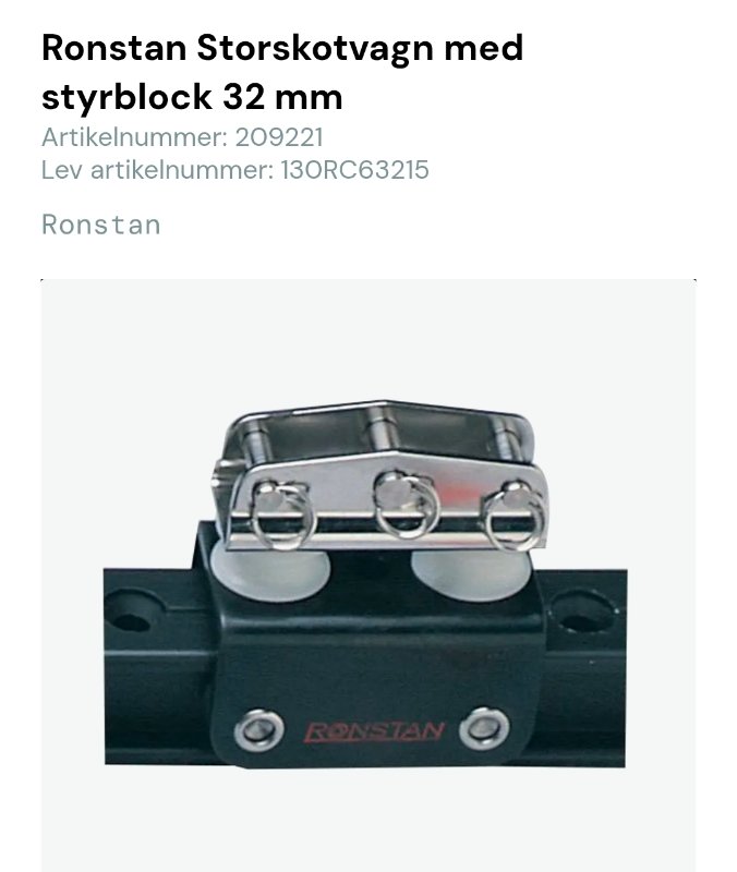

Det är dags att byta både skena och vagn till storskotet och jag söker tips på prisvärda lösningar.
Måste man köpa hela paketet eller blir det "good enough" att köpa skena o travare att använda tillsammans med några av alla de block som ligger i förrådet därhemma vid ändarna på skenan?
Har bl.a. tittat på Ronstans "storskotvagn med styrblock 32 mm".
Någon som har aktuell erfarenhet av Ronstans vagnar eller andra goda råd att ge?

Du kanske kan hitta en skotvagn som passar till skotskenan. lbland går det kanske att reparera eller byta ut det som är trasigt.

Bra tänkt men den gamla skenan är inte längre rak så den behöver också bytas.

Jag bytte skena och travare men behöll de gamla original ändbeslagen med hjul för travarlinan. Jag tycker det fungerar bra.

Tack Johan, det bekräftar tanken om att bara köpa lösa delar.
Om någon annan i forumet har någorlunda aktuell rekommendation av specifikt märke/modell får ni gärna komplettera tråden.

Det finns nog flera olika alternativ. Försök titta på andra båtar och kolla hur de har det!
På Libell tror jag det sitter Ronstan.
InFinit har Harken 22 mm skena med ledad travare
