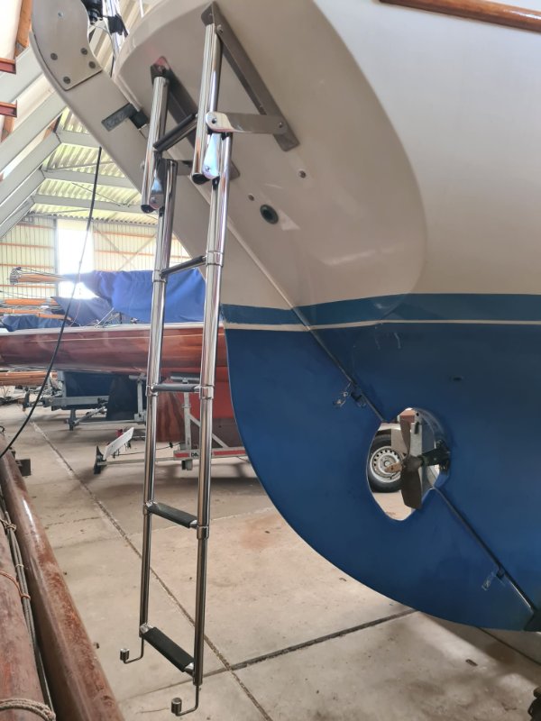

Här är en ny variant på badstege, som jag tycker ser riktigt smart ut. Den har utvecklats av våra holländska IF-kamrater. Den kallas Abtrap efter den holländske utvecklaren Ab Jansen.
Nerfälld räcker den långt ner i vattnet:
Nedfälld Abtrap
Nedfälld Abtrap
Afbeelding van WhatsApp op 2023-01-15 om 20.35.23_ac3e99e4.jpg (73.93 KiB) Visad 7817 gånger

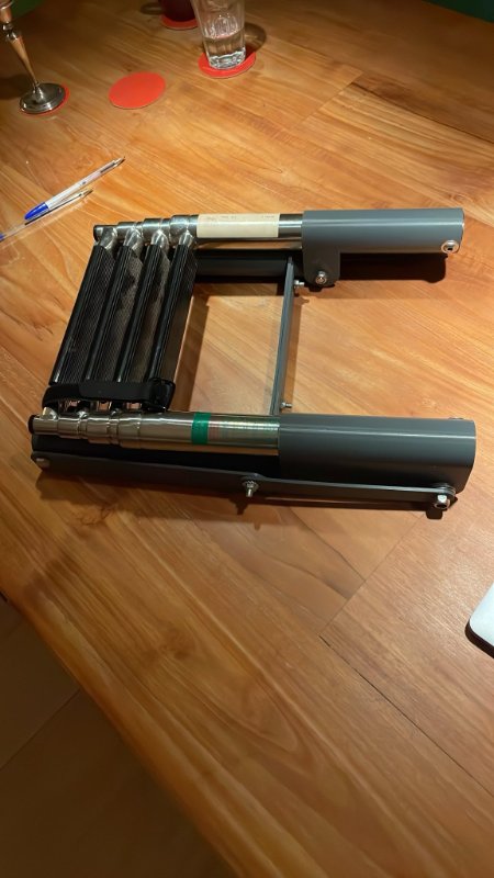

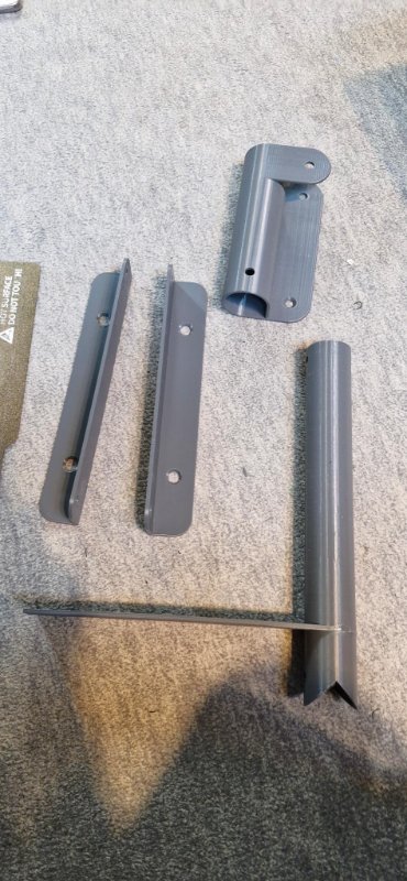

Holländska IF-klubben arbetar vidare med denna badstege. Här är lite fler bilder av 3D-printade prototypdelar:
Stegen kommer att tillverkas i rostfritt AISI 314.
Enligt uppgift avser de att göra stegen avtagbar (någon slags nyckelhålslösning), Kan vara intressant för kappseglare som jagar vikt.
Dimensioner: 40x30x9 cm, 4.5 kg.

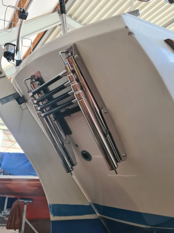

Jag arbetar med att montera Abtrap-stegen på min båt. Det är lite funderande och mätande för att hitta rätt placering.
På bilderna hänger den löst i en lina från flaggstångsfästet.

Så har den blivit monterad. Det blev väldigt bra. Så här ser den ut när den är uppfälld.
Tapparna längst ner används för att lossa stegen när man ligger i vattnet. Man bara trycker på en av dem, så fäller stegen ut sig.
