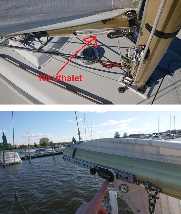

Jag vet inte hur man gör för att reva storseglet.
Jag har sett en film på youtube där de har en IF-båt som är revad. Här är en filmruta från filmen:
På min segelbåts bom sitter det en grej i bak som jag tror är samma som deras. Sedan går det "ett snöre" fram till masten, men vart tar det vägen sedan? Den talja som sitter i fram på bommen vid masten är ju redan upptagen av uthalet.
Kan någon ta några kort och lägga upp så jag fattar hur man ska göra? Det står om det i instruktionsboken också, men den texten är inte begriplig för mig i alla fall.

Det är inte så vanligt att man revar en IF. Båten bär ju sina segel bra, även i friskare vind. Och med en väl utväxlad akterstagssträckare (minst 16 gånger!), ett utväxlat bomuthal som har dragits ner till sittbrunnen och en lättmanövrerad ledvagn med vilken man snabbt kan minska anfallsvinkeln får man i princip samma effekt som genom en revning. Detta i kombination med att man byter genuan till en fock, gör att man klarar sig utan revning vid de flesta tillfällen.
Själv var det år 1995 som jag revade förra gången, och den gången kändes det faktiskt litet onödigt efter att vi börjat turen. Men det var säkert mycket färgat av att jag seglade orevat i hård kuling dagen innan, en tuff segling men ändå klarade båten det hela galant..
Men visst kan man ha ett storsegel med rev, för säkerhets skull... Det har jag själv. Men jag skulle nog alltid göra bedömningen om att reva eller inte innan jag lämnar den skyddade hamnen eller viken. Då behöver man inga permanenta extra grejor på bom och mast, utan kan klara sig bra med några extra små tampar och shock-cords och några schacklar.
Det finns många olika sätt att konstruera ett rev som kan hanteras till sjöss. Till en början måste man se till att ha en masttoppsdirk som håller bommen uppe när man slackar på storfallet. Sedan måste man rigga en del block och tampar, som kommer att sitta i vägen för mycket annat hela den långa tiden när man inte använder det. Man måste rigga upp extra block och långa tampar för att dra ner och fästa det nya revskothornet mot bommen, dra ner och fästa den nya revhalshornet vid bomnocken och därefter kunna sträcka det nya rev-underliket och det revade förliket . (De små extra öljetterna längs det nya underliket ska INTE belastas utan är till för att samla ihop överskottet av segelduk som binds upp till bommen med t.ex shock-cords.)
Det är litet oklart vad som sitter på din båt. Därför är det litet svårt att ge dig råd som passar just din konstruktion. Men kanske någon som har riggat något liknande kan ge dig konkreta tips. Annars rekommenderar jag att du tar kontakt med någon båtgranne som har en större båt, där det är mera vanligt med permanenta rev. Då kanske du kan få några idéer själv om hur du ska fixa det på din IF.

När jag revar har jag ett litet projekt. Jag saknar nämligen de extra beslag och linor som egentligen behövs.
Jag kopplar om uthalet till det nya skothornet. Därefter surrar jag nya skothornet mot bommen, surrar nya halshornet runt både mast och bom, knyter in alla revöglor i seglet, sträcker uthalet och hissar till sist storen. Denna manöver är alltså rätt invecklad och utförs helst i hamn. Det har bara hänt en enda gång att jag har gjort det till sjöss och då var det i skydd av en rejäl skog när jag visste att det senare skulle bli svårare förhållanden. Jag är i princip tvungen att ta ner hela seglet på däck och klättra runt en bra stund för att göra allt klart innan det kan hissas igen.

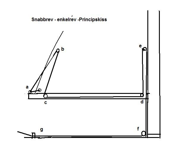

Den person som skrev om revning i IF-båtens instruktionsbok kanske inte riktigt visste hur det borde gå till. Framför allt ska revlöddrorna mitt i seglet inte belastas. De är nämligen inte förstärkta och hålen är bara där för att kunna binda upp seglet. Numera kan man använda chock-cord för detta (förr i tiden använde man tunna ulltrådar eller liknande).
Jag bifogar en principskiss för ett enkelrev - snabbrev, som man manövrerar med en enda lång lina. Med dina grejor i bommens ändar borde man kunna rigga upp ett sådant, måhända med några mindre kompletteringar. Jag tror att en liknande skiss redan finns på forumet, men jag kan inte hitta den:
Beteckningar i bilden:
Linan ska dras från a via-b-c-d-e-f-g- (med en halända):
a)- schackel för bomuthal. Ena ända av linan binds fast här
b)- revöljett vid akterliket
c)- aktre brytblock på bommen (jag tror du har ett sådant)
d)- främre brytblock på bommen (jag tror du har ett sådant)
e)- revöljett vid mastliket
f)- brytblock vid mastfoten (kanske måste kompletteras)
g)- Cleat eller knap för att låsa linan (kanske måste kompleteras) - efter denna kan man ha en lämpligt lång halända .
Princpskiss snabbrev.jpg (23.28 KiB) Visad 23388 gånger
Jag hoppas du blir klokare nu med hjälp av detta. Det finns naturligtvis många varianter, men principen är samma.
På större båtar brukar man ha dubbelrev (2 linor), en för skothornsöljetten och en för halshornsöljetten eller en lina för skothornsöljetten och en krok för halshornsöljetten. Men visst är det praktiskt med en enda lina... :P
Revningen går i princip till så här:
1- Sätt an masttoppsdirken eller häng bommen på dirken på ändan av akterstaget
2- Slacka storfallet tillräckligt så att revöljetterna kommer ner i läge för bommens höj. Om man har travare, ta bort travarstoppet, ta ur ur de travare ur likrännan som sitter under revöljetten och sätt tillbaka travarstoppet
3- Dra i snabbrevslinan och fäst den i cleaten eller knapen
4- Hissa storen - om man vill ha bommen litet högre, kan man slacka på revlinan och hissa litet till
5- Slutspänn snabbrevslinan och efterdra med bomuthalet.
Men rådet är ändå att inte ge sig på att reva till sjöss om man inte har tränat innan med sin besättning innan . För om något går snett kan det bli kalabalik... Man behöver ju t.ex. kunna segla nära vindögat under manövern, och det kanske inte är så lätt med bara ett försegel...

Okej, jag tror jag förstår. Grejen verkar vara som Johan skriver att man får använda de saker som normalt är till uthalet till revet. Man kan inte ha båda samtidigt, i alla fall inte med den utrustningen som jag har.
