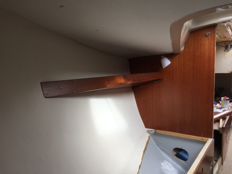

Nu är det snart dags för sjösättning. Ambitionerna var många i höstas och växte hela tiden under vintern men nu är det dags att dra i bromsen och njuta av det som har gjorts under vintern och våren.
Fokus har legat på att göra vid förpiken och här kommer lite inspirationsbilder från renoveringen.
Så här blev det efter renovering. Normalt brukar det vara skrovisolering på huvudskotten men jag hade tunn plywood hemma och valde att såga ut ett par täckskivor istället. Tyvärr gick det inte att få täckskivorna ända ut till ruffsidan pga glasfibern som håller huvudskottet men det får avhjälpas med en snygg täcklist lite senare.

Snyggt! Det där kommer du att vara nöjd med!
Vad har du ytbehandlat träet med?

Tack Johan! Jag har alltid föredragit klarlack framför oljning så jag har använt en halvmatt klarlack. Allt trä har fått mellan 6 och 8 lager lack.
Det som förvånar är ju att träet oftast går att få rätt så snyggt trots att det kanske såg rätt så sorgligt ut från början.
Svart trä runt skruvhål har fått några droppar av Biltemas fälgtvätt (den innehåller oxalsyra) som bleker bort det mesta.

Jag märkte samma sak; att det gamla träet går att få riktigt snyggt.
Du håller på med den roliga delen nu, att montera in allting. Man blir så glad när man ser hur bra det blir!
Visa gärna fler bilder sen!
