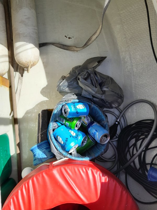

I akterstuven har jag i normafallet inget som väger något; en svabb, några fendrar och i motorbrunnen en hink som används för att samla tomma burkar.
Vid tursegling finns där också bensindunkar, elkabel och livboj. Bensindunk fäster jag med rem i några beslag som skruvats i durken.
Just nu ser där ut så här:
De få gånger jag tar upp ankare brukar det få ligga där bak med kätting och tamp tills de har blivit rengjorda, torkade och undanstuvade. Skulle jag drabbas av genomblött bomtält eller segel, får det också ligga där bak tills jag har kunnat torka dem. Jag har förresten också en liten ankarolina fäst på ena luckans undersida.
