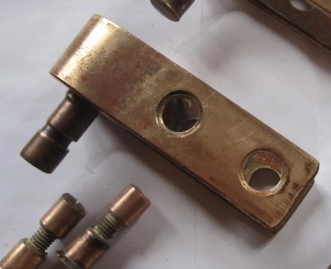

Om du öppnar tråden, Sprickor i rodret, och tittar på den andra bilden och även Mareks bild längre ned som visar rodrets övre fäste, där ser man de klackar som säkrar att rodret inte lyfts ur sina fästen. Om man vinklar rodret 90 grader, då ser man de skruv som håller fast klackarna, om man skruvar bort dessa, och sedan med hjälp av någon lyfter av rodret, och därefter bedömer hur slitna tapparna är, vilket du får återkomma om.

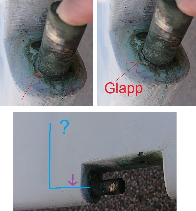

Vi tog av rodret enligt instruktion från er, vilket gick väldigt bra, och tittade. Dessvärre är det glapp i rodertappens infästning i rodret. Se bild. Vi ska försöka fylla i material som "fattas" mellan rodertappen och rodret för att få det att sitta fast. På förslag är att borra två små hål i rodret en bit in (vid den lila pilen) och trycka ut materia runt tappen från borrhålen, istället för att försöka trycka in direkt utifrån (där de röda pilarna pekar).
Jag undrar dock om någon vet hur rodertappen ser ut inne i rodret? Går den som ett L enligt som jag ritat i blått ungefär? Det jag är orolig för är att det inte bara är glapp utan att hela rodertappen är av en bit in i rodret.

I så fall, med tanke på hur rodertappen rör sig när man vickar på den, misstänker jag att det är trasigt och glapp mellan själva beslaget och tappen. Om man ska laga det, då måste man tapp upp hela beslaget ur rodret, byta mot ett nytt och göra om infästningen och plastningen från början så att säga. Eller vad tror ni?

De äldre båtarna har L-formade tappar, precis som du ritat. De är fastlamierade i rodret. Sådana tappar har inte O-ringar.
Jag tror inte tappen är av. Det är nog snarare så att den har släppt i infästningen. Andra med erfarenhet av sådana tappar kommer säkert snart att tipsa om hur det kan lagas.

Ja, rodertapparna i gamla roder (före 1972 cirka)är ingjutna i roderbladet och består av mässingsstänger böjda till ett "L" med lika långa skänklar. De är fastgjutna inne i rodret. P.g.a. denna dåliga konstruktion börjar tapparna vicka efter ett tag, kanske redan efter tio år, detta delvis pga. att det börjar läcka in vatten kring tappen och att då plywooden inne i rodret blir murken. Det är knappast någon idé att försöka få de att fästa stadigt genom någon enkel fix, eftersom hela "L"-et har lossnat.
Det man kan göra är att såga upp en "lucka" över tappen från sidan med en vinkelslip, vända på "L"-et och plasta fast det igen. Då får man på köpet en frisk och alldeles rund rodertapp..
Det finns skrivet om detta i gamla Medvind och på forumet.
Det finns enligt min erfarenhet ingen risk att tappen ramlar ur rodret. För detta måste hela roderbladet spricka på längden i två skivor. Jag seglade länge med ett sådant roder utan att göra något särskilt, tills det till slut blev avseglat av en kappseglingskonkurrent och motståndarens försäkringsbolag fick sponsra ett roder med utanpåliggande fästen.

Vi borrade ett 4 mm stort hål och hade tur att hitta den bockade rodertappen direkt. Nu har vi injecerat höghållfast epoxy och väntar bara på härdning med värme. Vi får se om det lyckades senare ikväll.
