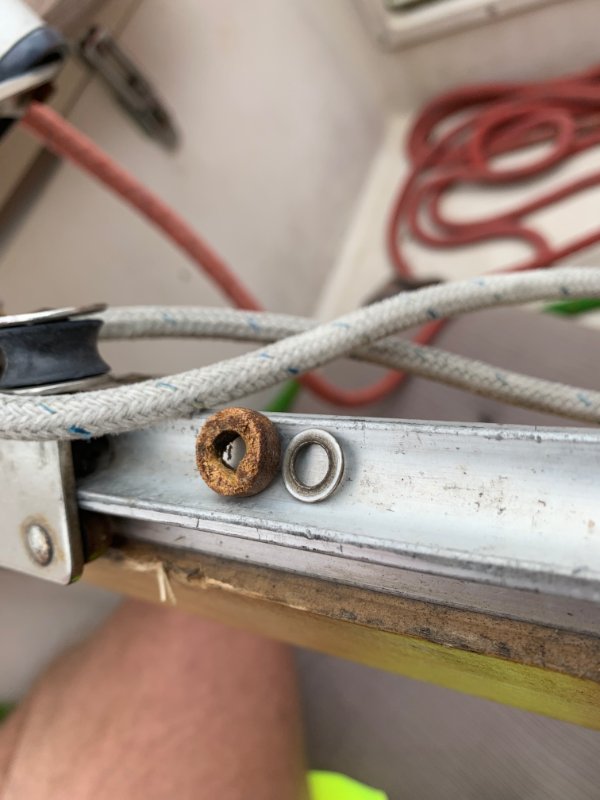

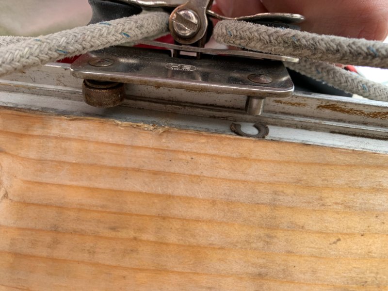

Hei!
Jeg har nylig tatt over ansvaret for en veldig fin IF og skal nå ut på tur. Men hjulene på vognen til løygangen har takket for seg og må byttes. Noen som vet hvor man kan få tak i slike hjul, eventuelt om man kan erstatte de med noe som kan kjøpes på en jernvarehandel?
Takk for hjelp!

Den skotskena med travare som du har enl. bilden är original. Att endast ett hjul har fallit ur tyder på att travaren har böjts ut och blivit mer öppen, efter de påfrestningar den utsätts för. Att få tag på dessa hjul är nog inte så lätt. Det hjul som fallit ur verkar inte vara mer skadat än att det tillfälligt går att använda och sätta det till travaren igen. Skotbalken eller skotskenan måste demonteras och när travaren sätts tillbaka är det lämpligt att då känna om det går att lyfta travaren mot skenan om det då känns för glappt, tar man ur travaren och pressar dem stegvis i ett skruvstycke tills man känner att hjulen löper stadigt till skenan.(har själv gjort så). Hjulen är gjorda i armerad bakelit, vilket jag har några liggande, som jag kan erbjuda om du behöver byta något av hjulen.
L-å Andersson
