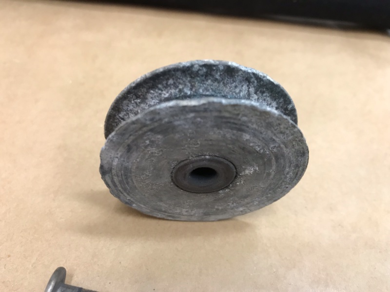

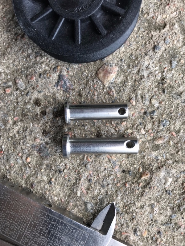

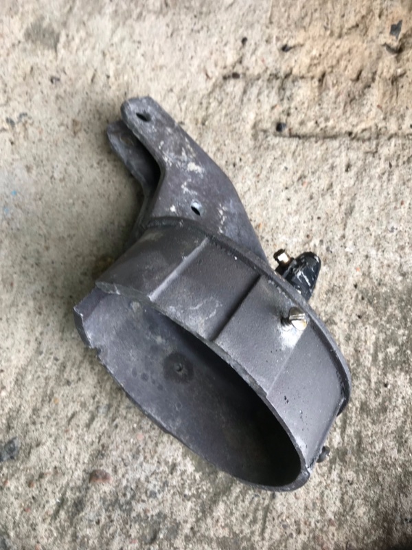

Jag bytte trissa i min mast och det var svårt att hitta en likadan. Orginaltrissan var gjord i aluminium med ett 6 mm stort hål. ( Kolla bild på den slitna trissan ) Trissan som jag ersatte den med var något större än originalet. Den hade ett 8 mm stort hål så jag var tvungen att borra upp hålet i masten till 8 mm. Det är inte så svårt att borra i aluminium, se bara till att det är rakt. En 8 mm riggbult köper man billigast på Bauhaus ( göteborg) som säljer rostfritt per kilopris. Bulten kostade ca 8:-. Det var ungefär 2 mm mellan trissan och väggen i masthuvudet, där klippte jag till två plastbitar som distans. Om din masttopp ser ut som min ( Bild ) är det viktigt att du prövar trissan med fallet i så det får plats emot toppen. Jag kan om du vill mäta hur stor trissan är. köpte den på Hjärtmans.

PS: Bilden i mitten är på den nya trissan + riggbult
