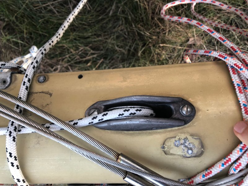

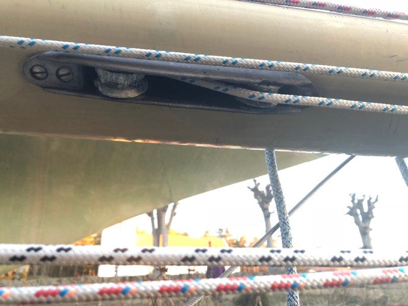

Hej alla, jag söker nya 'exit sheave blocks' (vet ej vad de heter på svenska, och har inte lyckats hitta på det än). Jag bifogar bilder, men de är var fällen gå ut ifrån masten. Jag är ganska säkert att någon har gjort det innan, som kanske har några tips och tricks.
Jag vet inte vem byggde masten, men jag bifogar en bild på registreringsnummersplattan och jag misstänker det är Proctor. Det är säkert originalet från 1969. Som bisak, om någon kan identifiera masten från bilderna, jag blir rätt så tacksam.
Både 'hjular' i blocken och 'bushing'arna måste bytas på fockfällets utgång, och minst 'bushing'arna på de andra. Jag försöker hitta originalleverantören eller något som funkar och har lite svårt att leta upp exakt vad jag behöver (kanske för att jag vet inte vad de heter på svenska :P ).
fock utgång:
fock ingång:
stor utgång:
Jag byter stor ingången också, men denna bild vill inte vara med på något sätt - det är typen med två skruvar på mastsidorna (typ som fock ingången, men så klart lite högre upp).

Din mast är säkert originalmasten från 1969. Det är en Proctor-mast.
Originalreservdelar till en så gammal mast går inte att köpa, så du måste hålla tillgodo med det som idag finns i båttillbehörsbutikerna.
Passande skivor till storsegel och försegel i övre delen av masten tror jag går att finna på båttillbehörsmarknaden. De behöver inte nödvändigtvis vara av aluminium som de gamla. Se t.ex. Hjertmans, artikelnummer 1192- och 1193- . Det finns andra båttillbehörsbutiker som kanske har andra storlekar. Det finns även skivblock för försegel och lift på Hjertmans, artikelnummer 1517- , men även hos andra.
Fallurtag där linan går mer eller mindre rakt igenom utan att brytas, t.ex. ett sådant som du har vid haländan för förseglet, behöver egentligen inga skivor. Se fallurtag "Selden", Hjertmans artikelnummer 4170-2. Även här finns andra leverantörer.

Så här ser det ut från storfallstillbehör i min mast - nästan exact samma:
Skivboxen är helt kass, så den måste bytas ut (bussningen finns inte längre och axeln har rostat fast. Det var nog det som var det största problemet). Jag tror att 1517-45 från Hjertmans passar utmärkt.
Trissan från masttoppen är en annan fråga. Min gammla är 63x12mm med 12mm hål, och bussningen är 11mm på utsidan och 7.5mm på insidan. Axeln är 7mm. (Ni märker alla extra utrymme som finns mellan axeln, bussningen, och trissan :cry: ). Det närmsta jag har hittat hittills är en Selden som är 57x13mm med 8mm hål (1192-57 på Hjertmans), som inte är tillräckligt nära för att det ska passa.
Jag ringer till Benns på måndag och ser om de har något som passar (jag hittade inget i deras webbshop). Den andra möjligheten är att tillverka en ny bussning och behålla den gammla trissan. Jag har, eller har tillträde till, verktygen som behövs. Vet ni vad de är gjorda av, och var man skulle kunna fa tag på det? Jag googlar omkring, men har inte hittat svaret än.
