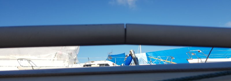

När vi köpte båten för två år sedan så kunde man ana en krökning i en av skarvarna på förstagsprofilen, skarven har gäspat isär mer och mer med tiden och nu vill jag göra något åt det.
Efter att ha kollat lite snabbt ser det ut som att själva profilerna har klarat sig och att dom är sammanfogade med något i "kärnan" som är krökt. Någon som har erfarenhet av att demontera själva förstagsprofilen? Tänker mest om dom är pressade över skarvstycket eller limmade med loctite och kräver värmning eller dylikt.

Kontakta en riggleverantör som säljer ditt märke av förstagsprofil.
