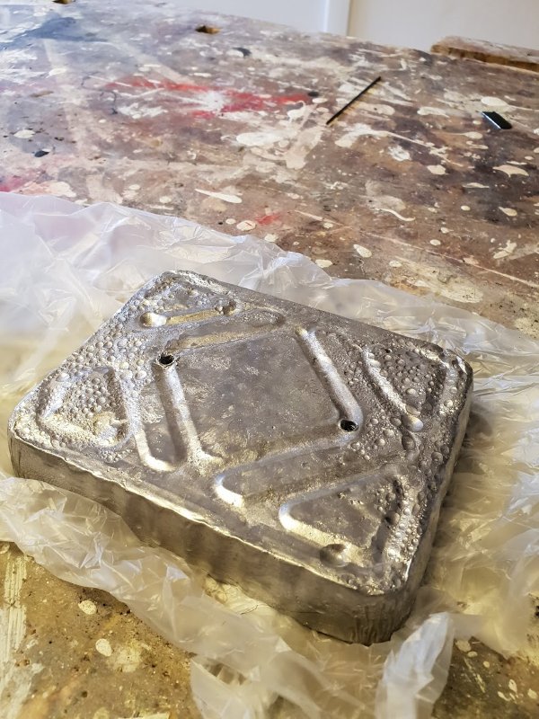

Genom en bekant fick jag fri tillgång till begagnade blysänken avsedda för att trä rep genom. Då de inte har en speciellt bra form smälte jag ner sänkena och göt en solid vikt m.h.a. en aluminiumform för matlagning. Resultatet blev som nedan.
Jag tänker inte gå in på säkerhet kring att gjuta bly, men man ska vara lite försiktig när man väl gör det. Då bly inte är vidare trevligt att handskas med valde jag att måla vikten med en gummifärg, mest för att försegla allt och inte få någon blyoxid på händerna när jag monterar/demonterar vikten vid kappsegling.

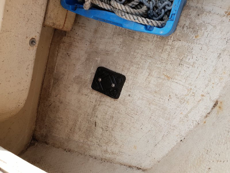

Monterad där motorbrunnen hade suttit blev det inte en speciellt stor mojäng ändå:
