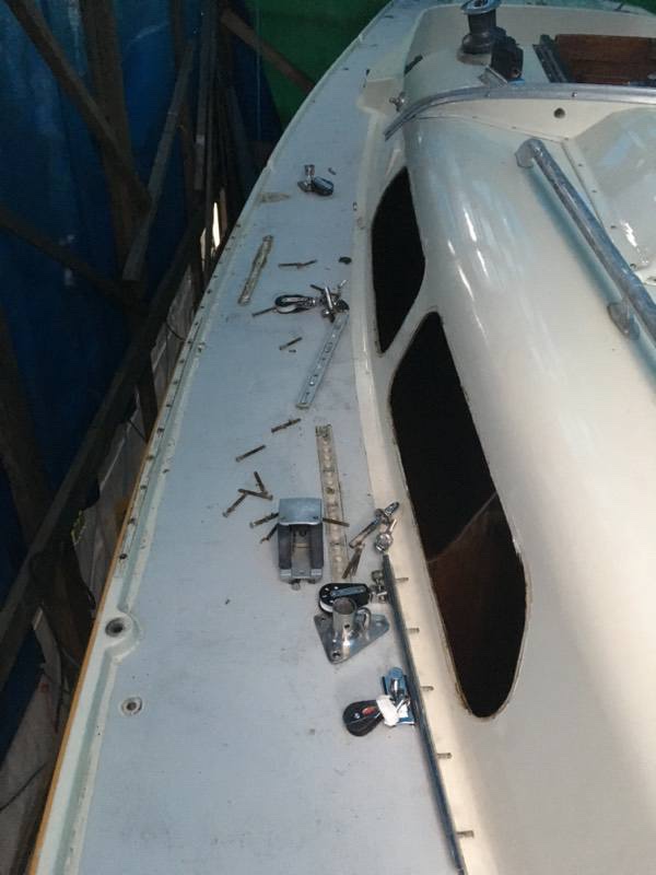

Beslag och fönster på väg bort.

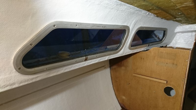

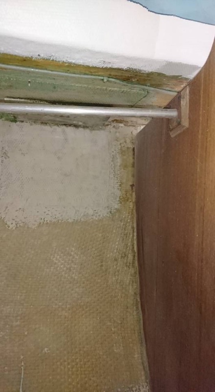

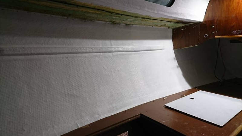

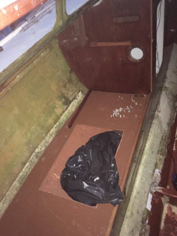

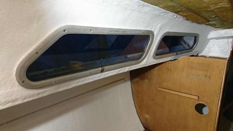

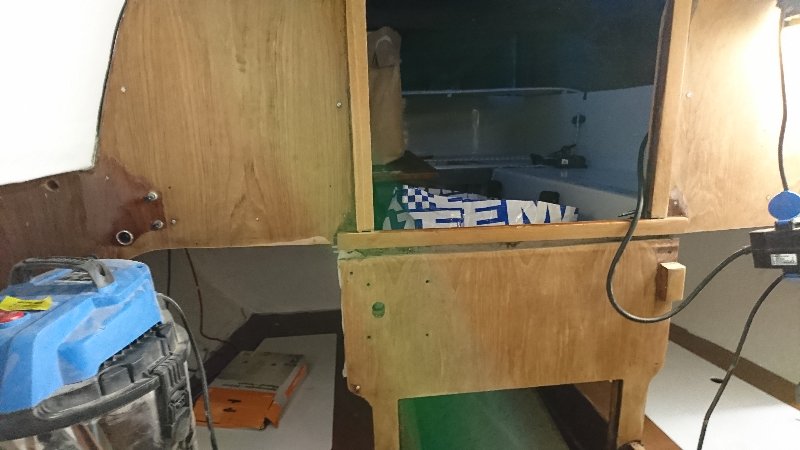

Inredningensuppfräschning påbörjad genom att möglig beklädnad tagits bort.

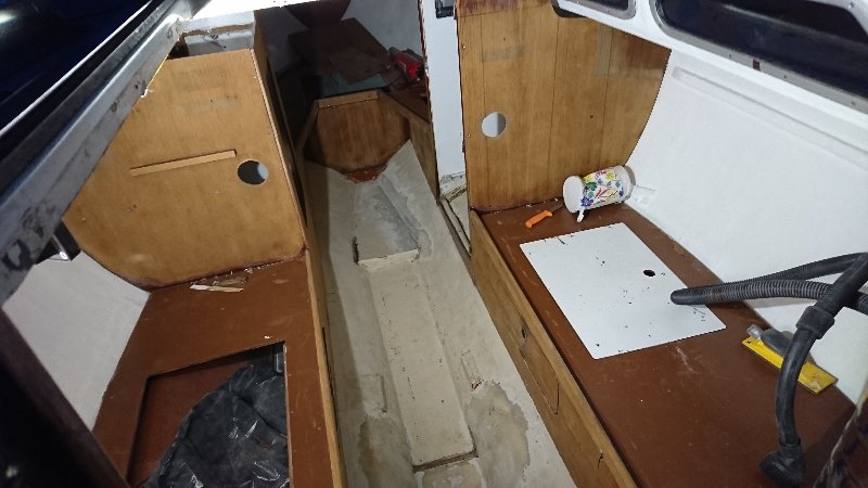

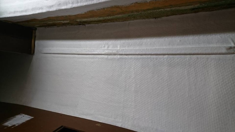

Skrovsidorna låter jag bara vara lackade.

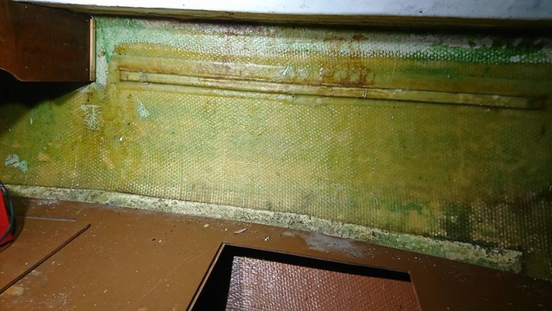

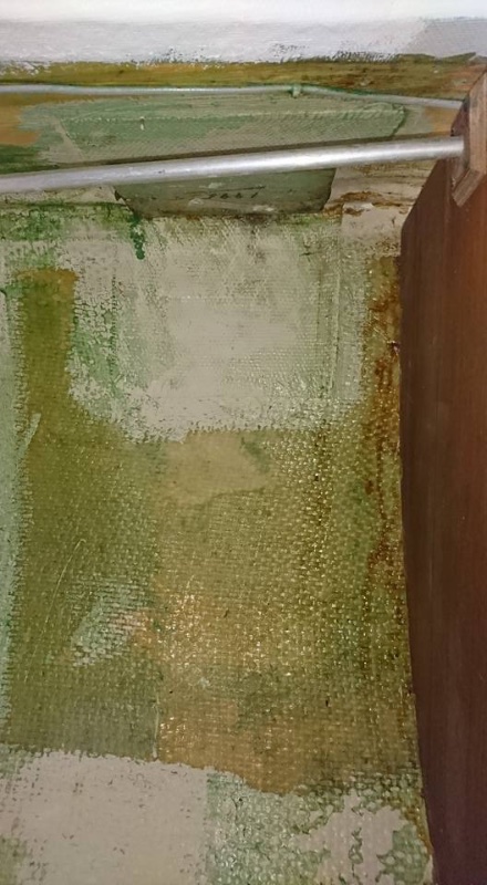

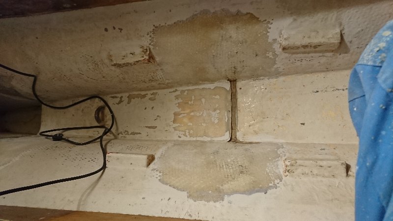

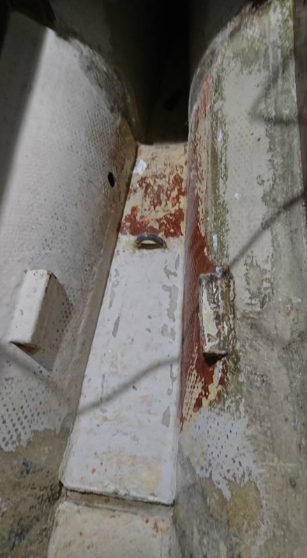

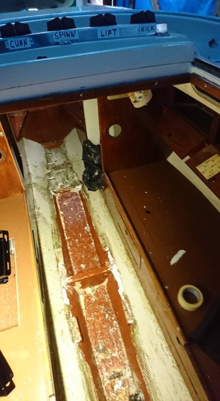

Blöta bottenstockar och tre lager servalack i kölsvinet avhandlades efter det.

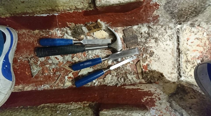

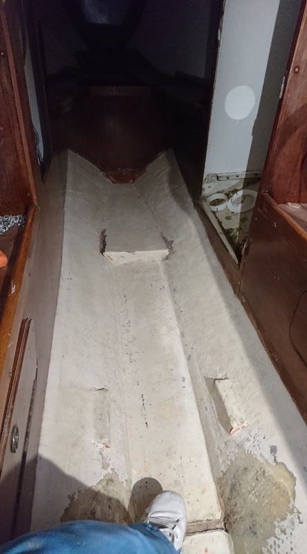

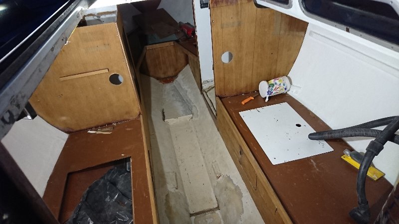

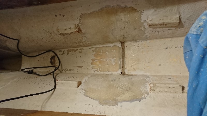

Jag ska plasta knän för röstjärnsinfästningarna så gammalt kontaktlim i garderoberna slipades bort med stålborste i borrmaskin. Här kommer jag behöva slipa med vinkelslipen för att få bra fästyta. Detsamma gäller vid de nya bottenstockarna.

Jag använde en s k grovrengöringsskiva på vinkelslip för att ta bort de gamla limresterna på skrovets insida. Det fungerade väldigt bra, bortsett från att det dammar rejält. Vinkelslip går med högt varvtal, vilket gör att allt som dras loss centrifugeras iväg åt sidan. Nu hade jag ändå demonterat inredningen för att göra vid den hemma i källaren, så det gjorde ingenting, men handskar, mask, glasögon och hörselskydd är ett måste.

Bra jobbat Joakim. Jag har gjort om förpiken och fick bort allt kontaktlim, men det var jobbigt. Jag använde trasor, hushållspapper och aceton. När jag går vidare o byter fönster och mattan där, ska jag definitivt prova stålborste...
Bottenstockarna har jag renoverat och jag har skrivit i Medvind nr 2 2015 om det. Där använde jag rondell med raspskiva och slipade ett ganska stort område till en skrovlig yta. Sen blev det 6-7 lager polyester och det har hållit bra. file:///C:/Users/Uma/Downloads/Medvind_2_2015_web%20(1).pdf
Egentligen ska det vara plywood, men jag fick inte tag på någon utan tog distansmaterial istället. Med spackel och all polyester blev det nog lika tungt och det var inte så mycket trämaterial i den ursprungliga konstruktionen. Jag fattar inte heller hur de kan bli så blöta?

Jag har också slipat inredningen som var dåligt lackad med någon lack med rödbrunt bets. Är nästan klar med det och skotten blev riktigt fina. Lurigt med hård lack på faner, man får passa sig så man inte slipar igenom. Jag kommer lacka med halvmatt lack.
Bottenstockar ska strax i men jag ska slipa rent ordentligt först.
