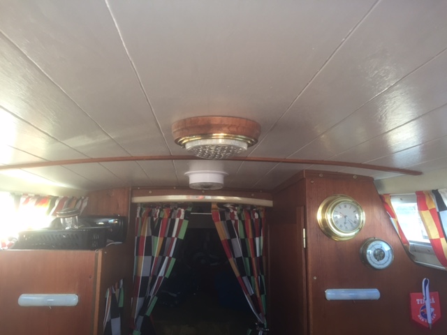

Jag har gjort ett förbaskat snyggt innertak av 4 mm plyfa som jag har gjort spår i för att få panelstuk och sedan lackat vitt.
Jag gjorde taket i flera sektioner som jag sedan skarvade med snygga teaklister.
Jag kan fota taket och lägga in fler bilder nästa gång jag åker till båten (Troligen i morgon) så fattar du hur jag har gjort.
Du behöver inte plocka bort hela garderoben för att byta taket men måste lossa på skottet mot salongen och skruva bort den lilla regel som är ovanför garderobsdörren för att lirka in den nya panelen.
