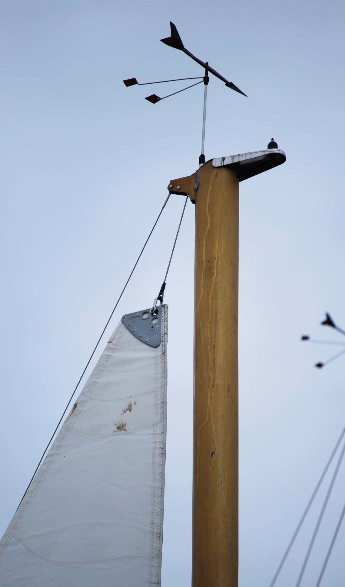

En sak som vi märkte i sommras var att hanteringen av storseglet var mer omständig än nödvändigt. På andra båtar verkar det vanligt att mastliket har hakar som fästs i masten, men mitt segel har ett insytt rep istället. När man tagit ner seglet finns det inget som håller kvar det i masten utan det glider lätt av bommen. Det är förmodligen därför det inte följde med något bomkapell. Alltså behöver man efter varje segling antingen använda en stor del av ruffen åt seglet, eller plocka ur lattor och vika och rulla för att få ner det i säcken.
Min fråga är då hur man på bästa sätt förenklar detta, så att man kan använda bomkapell och låta seglet vara lättillgängligt och ur vägen? Ett problem jag ser direkt är att masten (från Proctor) har en bred ränna som förmodligen inte håller kvar hakarna när seglet ligger på bommen.
Såhär ser det ut:
På bilden ser man även ett annat problem, nämligen det med att få seglet hela vägen i topp.
Såhär ser det ut i toppen, en bit kvar:
Ur annan vinkel:
Orsaken är oklar, "dra hårdare" har någon sagt. Men som man kan se på den senaste bilden har seglet hissats med vinschen och vid tidigare tillfälle har försök med gymbesökande gast utförts med liknande resultat.
Men hissar man något mindre användbart går det hur lätt som helst hela vägen i topp.
Jag provade även att hissa seglet utan att trä det i rännan ifall det var där det kärvade, men tycker inte resultatet var helt entydigt:
Det tar stopp innan det når toppen och bomen rör sig aldrig i den ränna som finns.
Några idéer om detta? Fel på utrustningen eller skit bakom spakarna? Jag vill ju gärna åtgärda båda problemen på samma gång.

Om bommen inte är fastskruvad och kan glida upp och ner i beslaget i den nedre breda delen av rännan, ska seglet ska kunna hissas i topp med handkraft.
Prova med att hissa fallet när masten ligger på bockar på land.
Prova med att hissa seglet (utan bom och med löst halshorn) när masten ligger på bockar på land.
Fallet kan vara snott, vilket kan göra att fallet kärvar.
Du saknar band (s.k. mätmärken) på masten. Det nedre ska sitta cirka 0.7 m över däck, det övres nederkant 8.75 m över det nedres överkant. Även om man inte kappseglar är dessa bra att sätta dit för att man ska kunna ha kontroll på seglets hissning. Fråga någon som vet i din hamn eller kolla på någon annan IF-båt om det finns någon sådan i närheten.
Ditt segel verkar väl kort. Det ska kunna hissas litet längre än fotona visar. Mastliket ska vara ungefär 8.75 m långt när rynkorna är bortsträckta.
Man kan montera segeltravare ("slädar") längs seglets förlik för att kunna hissa seget lättare. Man monterar då ett travarstopp som hindrar travarna att glida ner i den breda delen av rännan.

En av bilderna visar att fallet kan hissas utan problem.
Men en annan av bilderna visar att du dragit ut seglet hårt på bommen, så att det verkar gå trögt in i likrännan. Lossa på bomuthalet och sträck det först efter det att seglet har hissats.

Välkommen till forumet och grattis till ett bra båtval!
Lättaste sättet att hantera nedtaget segel med replik tycker jag är att rulla det från översta lattan och knyta om det med band runt bommen. Jag lägger på ett segelkapell som är sytt för detta. Det är helt rakt, utan den där svängen upp mot spinnakerbomsöglan som annars behövs för att ta hand om allt segel som sitter kvar på travarna.
Jag tycker du har gjort helt rätt som har provat att hissa utan segel och att hissa segel utanför rännan. Det borde inte vara fallet som krånglar. Bra med bilder; det blir mycket lättare att förstå!
Om segel, mast och linor är i ordning ska det inte vara särskilt svårt att hissa storen i topp för hand med rätt teknik. Att dra upp det med kraft från winsch ska inte behövas. Det kan i värsta fall vara svårt att ner igen, så det skulle jag avråda från.
Jag har själv storsegel med replik och det löper väldigt lätt. För att göra det lättast möjligt lossas först uthal, kick, cunningham, kick och skot ordentligt. Bommen tas loss från dirken och får vara helt lös. Sedan är det mycket lätt att dra upp seglet med vind från fören. Det går t o m att få upp det i halvvind och undanvind under förutsättning att det är lätt vind. Först efter att det är uppe dras trimlinorna åt och sedan skotet.
Det är inte så att ditt segel är trött så att segelduken har korvat ihop sig runt replikets nedre del? Jag har sett det på något gammalt välanvänt 606-segel. Då blir det gärna väldigt svårt att få upp seglet.

Du behöver också nån som håller fram repliket så att det inte nyper utan går lätt in i mastrännan. Jag har också replik och har alltid en person som drar fram förliket mot masten vid hissning. Lite krångligt ibland och om seglet har travare underlättar ju det en del. Se till att inte bommen är fixerad nedåt, o att alla trim som kick och storskot är lösa som Marek och Johan säger.

maja skrev: Om bommen inte är fastskruvad och kan glida upp och ner i beslaget i den nedre breda delen av rännan, ska seglet ska kunna hissas i topp med handkraft.
Det stämmer att bomen kan röra sig i höjdled i en ränna / travare på masten.Nils D skrev: Kan det möjligvis vara så att du har en äldre typ av mast, där bommen skall vara fäst i en slags travare som gör att den kan röra sig längs masten?
Lätt och fritt tror jag är att ta i. Den är inte fixerad, men som jag minns det skulle den nog kunna behöva smörjas. Har för mig att jag provat att lyfta bomen lite under hissning utan att det hjälpt.Nils D skrev: Har jag rätt måste du se till att bommen kan röra sig längs masten och inte är fixerad i det nedre läge den är i på bilden. Kan den röra sig lätt och fritt borde du utan problem få upp seglet i topp.
Bomuthal säger du? Där tror jag du slog huvet på nocken. Ni får en till bild:maja skrev: Men en annan av bilderna visar att du dragit ut seglet hårt på bommen, så att det verkar gå trögt in i likrännan. Lossa på bomuthalet och sträck det först efter det att seglet har hissats.
Planen var att ersätta ovan med ett schackel, men ett bomuthal låter mycket bättre. Dom konkreta illustrationer av ett sådant jag hittar visar att det går i masten, men det verkar inte vara förberett för det här. Är det lämpligt att dra en lina direkt från hornet genom blocket på bild och sedan vidare längs bomen? Det finns en knap i andra änden av bomen, men den ser för liten ut för den lasten (synbar på en av bilderna ovan, klicka för större version). Så vart kan det ta vägen? Om blocket använts till detta borde båten redan ha en fungerande lösning för bomuthal.
Jag känner till en annan IF i klubben och lyckades se till att bli placerad brevid denna på varvsplanen. Trevlig och säkert kunnig ägare som haft båten länge, tyvärr har jag inte sett till honom sedan upptagningen.maja skrev: Fråga någon som vet i din hamn eller kolla på någon annan IF-båt om det finns någon sådan i närheten.
Jo det är detta jag funderar på om det behövs. Behöver bomen vara i sitt översta läge då när seglet förvaras på bomen? Tänker att hela seglet kommer hänga i en korv ganska högt upp annars. Vad håller upp bomen i så fall?maja skrev: Man kan montera segeltravare ("slädar") längs seglets förlik för att kunna hissa seget lättare. Man monterar då ett travarstopp som hindrar travarna att glida ner i den breda delen av rännan.
Du menar att du börjar rulla vid mastliket och tar dig akter ut? Annars tänker jag att det blir problem med lattorna ganska snabbt. Eller gör du bara ett stort vik? Vad hindrar seglet från att glida av och hänga upp och ner i banden / kapellet? Finns det bild på detta?Johan SWE-1870 skrev: Lättaste sättet att hantera nedtaget segel med replik tycker jag är att rulla det från översta lattan och knyta om det med band runt bommen.
Det är ganska lätt att hissa seglet till en viss punkt varefter det ganska snabbt blir stopp. Min hypotes just nu är att maja har rätt i att det är bomlikets spänning som hindrar, det ser ut att kunna stämma om man tittar på bild 3.Johan SWE-1870 skrev: Om segel, mast och linor är i ordning ska det inte vara särskilt svårt att hissa storen i topp för hand med rätt teknik.
Jag har inte noterat något korvande. Säljaren påstod också att seglet skulle vara relativt nytt och det är både styvare och prassligare än seglet på den enda andra båt jag seglat.Johan SWE-1870 skrev: Det är inte så att ditt segel är trött så att segelduken har korvat ihop sig runt replikets nedre del?
Det finns helt klart en anordning som är till för att dra den förliga bomnocken nedåt. Har ingen bra bild på detta, men kombinationen av dessa två bilder visar alla delar.Nils D skrev: Sedan behöver du en talja för att dra ner bommen när seglet är hissat.
Det är lite tråkigt om det visar sig att man behöver vara två för att få upp storen. Mitt mål är att kunna segla själv i alla fall under gynsamma förhållanden. Däremot tycker jag seglet glider in lätt i rännan under stora delar av hissningen, så förhoppningsvis klarar det sig ändå. Allt som kan påverka bomen nedåt har jag alltid lossat vid hissning, men bomens ränna bör nog som sagt smörjas med lämpligt medel. Kanske vantskruvolja?IF 2719 skrev: Du behöver också nån som håller fram repliket så att det inte nyper utan går lätt in i mastrännan. Jag har också replik och har alltid en person som drar fram förliket mot masten vid hissning. Lite krångligt ibland och om seglet har travare underlättar ju det en del. Se till att inte bommen är fixerad nedåt, o att alla trim som kick och storskot är lösa som Marek och Johan säger.

Halshornet ska fästas längre fram, i stort sett ända framme vid masten. Hitta på ett sätt att schackla den i den lodräta öglebulten som håller bomtogglen i travaren. Eventuellt kan du bara vända bulten om så öglan du idag har till nedhalet istället hamnar på ovansidan. Nedhal behövs oftast inte eftersom kick drar ned bommen ändå, Om du dessutom monterar en Cunningham behövs den definitivt inte.
Den gammeldags metoden att surra skothornet mot bomnocken bör du ändra snarast. En IF är liksom byggd för att vara trimvänlig! Du måste ordna till ett uthal. Där borde vara ett block, antingen utanpåliggande eller i nocken. Kanske där t o m finns en bygel på styrbordssidan. Dra lina från öglan, genom halshornet, genom blocket och fram till knap. Utväxlingen räcker inte, men du kan prova metoden. Äldre båtar har ofta ett utanpåliggande uthal med talja, lite nyare har det ofta inuti bommen. Utväxlingen ska nog vara minst 4 ggr. Några av beslagen du har på din bom kan vara till det, men det förekommer också att man monterar saker där för att reva storen.
Det går fint att hissa storen ensam, så oroa dig inte! Ställ dig vid masten och dra i fallet med ena handen samtidigt som du styr seglet med andra.
Segelrullningen gör jag genom att rulla från toppen i riktning mot bommen så att lattorna ligger parallellt med rullen. Fast jag brukar börja vid översta lattan för att hitta rätt vinkel. Det gör inget att toppen blir dubbeltvikt, och så slipper du några varv på rullen. Jag ska se om jag kan hitta någon bild på detta, just segelpackning har nog inte varit det mest intressanta fotomotivet.

Utanpåliggande uthal:Johan SWE-1870 skrev: Den gammeldags metoden att surra skothornet mot bomnocken bör du ändra snarast. En IF är liksom byggd för att vara trimvänlig! Du måste ordna till ett uthal. Där borde vara ett block, antingen utanpåliggande eller i nocken. Kanske där t o m finns en bygel på styrbordssidan. Dra lina från öglan, genom halshornet, genom blocket och fram till knap. Utväxlingen räcker inte, men du kan prova metoden. Äldre båtar har ofta ett utanpåliggande uthal med talja, lite nyare har det ofta inuti bommen. Utväxlingen ska nog vara minst 4 ggr. Några av beslagen du har på din bom kan vara till det, men det förekommer också att man monterar saker där för att reva storen.
http://ks.ownit.nu/IF/if4.htm

Halshornet behöver inte fästas vid bomnocken. Det räcker att dra en tamp genom hålet och knyta det mot baksidan av masten. Seglets förlik trimmas därefter med cunningham, som Johan föreslår. Precis så gör jag själv.Johan SWE-1870 skrev:Halshornet ska fästas längre fram, i stort sett ända framme vid masten. Hitta på ett sätt att schackla den i den lodräta öglebulten som håller bomtogglen i travaren. Eventuellt kan du bara vända bulten om så öglan du idag har till nedhalet istället hamnar på ovansidan. Nedhal behövs oftast inte eftersom kick drar ned bommen ändå, Om du dessutom monterar en Cunningham behövs den definitivt inte.

Johan SWE-1870 skrev: Halshornet ska fästas längre fram, i stort sett ända framme vid masten. Hitta på ett sätt att schackla den i den lodräta öglebulten som håller bomtogglen i travaren. Eventuellt kan du bara vända bulten om så öglan du idag har till nedhalet istället hamnar på ovansidan.
Nu har jag två bra alternativ att testa, jag kör på det som visar sig fungera bäst. Jag ska också se till att skaffa grejer till ett uthal, tack för bilderna på detta maja!maja skrev: Halshornet behöver inte fästas vid bomnocken. Det räcker att dra en tamp genom hålet och knyta det mot baksidan av masten. Seglets förlik trimmas därefter med cunningham, som Johan föreslår. Precis så gör jag själv.

Nu vågar jag nog tro att vi har löst problemet med att storen inte kommer upp, jätteskönt att slippa grubbla över detta. Nu kan jag istället fundera på om jag ska sätta travare i seglet och därmed också vilken sorts kapell det ska vara. I stort sett: om jag behöver travare för att själv kunna få upp och ner storen och få på kapellet så behöver jag skaffa detta, finns det någon teknik att hantera det ändå kan pengar och energi läggas på bättre saker.

Med litet introduktion med efterföljande träning kommer du med all säkerhet att kunna hissa storseglet alldeles själv, även om detta råkar innehålla ett replik.
Likaså kommer du att utan problem kunna rulla ett segel från skädda till underlik..
