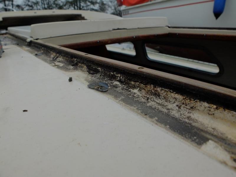

Därefter lossar jag de rostfria skenorna och studerar bakelitlister och luckans undersida:
Skenor bort
Skenor bort
Glidskena bakelit 1
Glidskena bakelit 1
Glidskena bakelit 2
Glidskena bakelit 2
Skjutluckans undersida

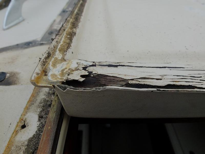

I akterkant på skjutluckan har varvet plastat in en trälist som ska ligga an mot teakluckan. Den listen är alldeles upplöst av många års fukt.

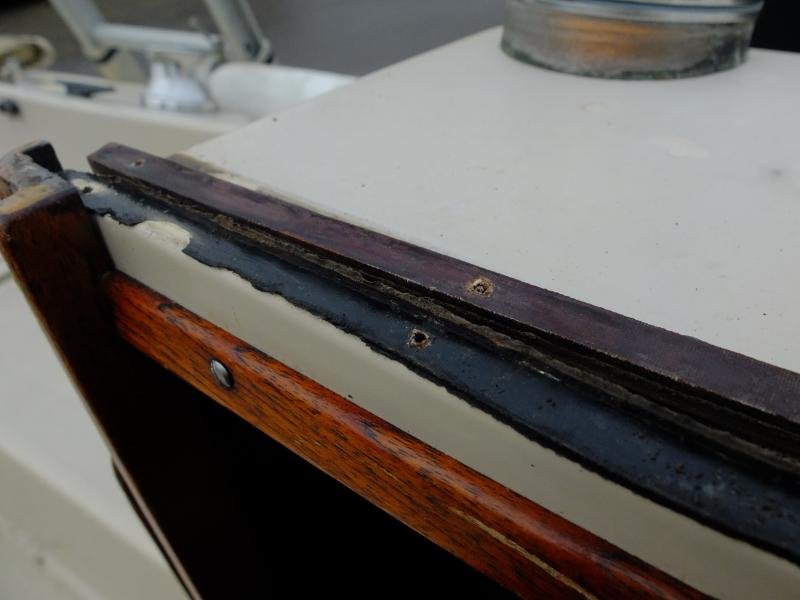

Sedan lossar jag bakelitlisterna. Under dem sitter tätning som behöver förnyas:

Jag funderar lite över varför garaget är tillverkat med försänkta spår. Kan det vara meningen att det ska sitta en gummilist mellan garage och överbyggnad? Det har där aldrig varit på min båt.

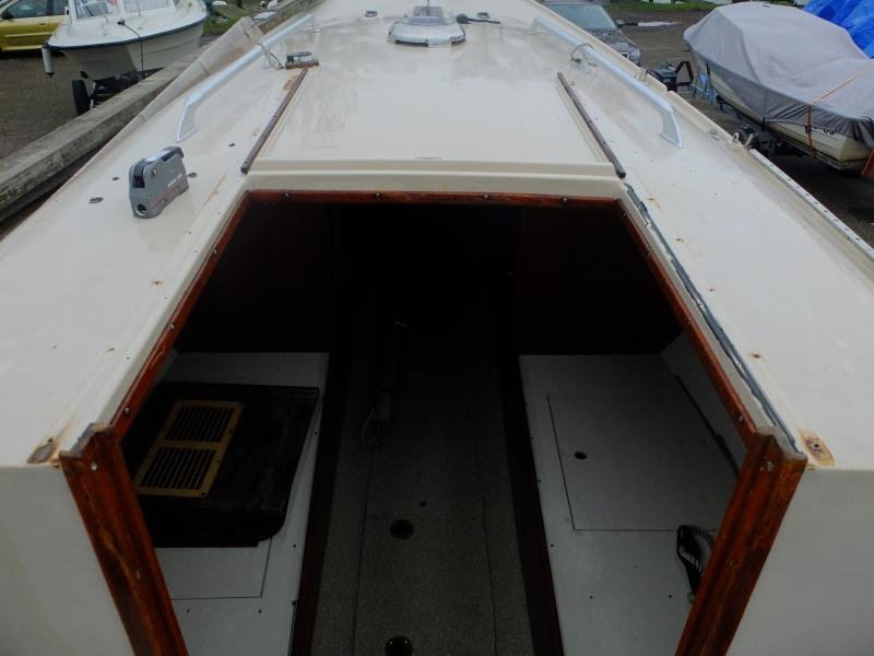

Efter lite rengöring ser båten bättre ut igen. Men den ser lite konstig ut utan lucka och garage:

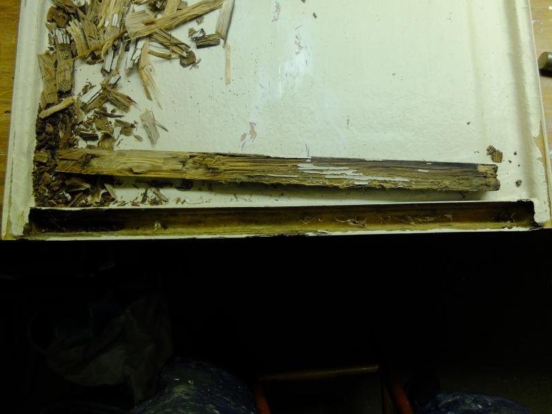

Det visar sig att det är väldigt lätt att ta bort träet från luckans akterkant. Det är bara att gräva lite med ett stämjärn, eller rent av med bara fingrarna. Ut kommer smulor av före detta trä. Här är det ordentligt ruttet. :shock:
Borttagning av skadat trä
Hela listen bortplockad
Jag trodde att det skulle vara svårt att få bort träet. Men efter bara en liten stund med stämjärn rör sig hela listen i sidled och jag kan ganska lätt lyfta upp den ur sitt spår där den en gång plastades fast.
Jag kan inte bedöma vad för träslag listen är gjord av. Men jag gissar att det är något vanligt virke från trakten av Marieholms Bruk.
Det är inte mycket kvar av trälisten. Den har blivit ordentligt ankommen. Det är kanske ett rimligt antagande att det är här som det har regnat in under säsongen. Särskilt SB-sidan är dålig och det är just där som regnvatten har tagit sig in.

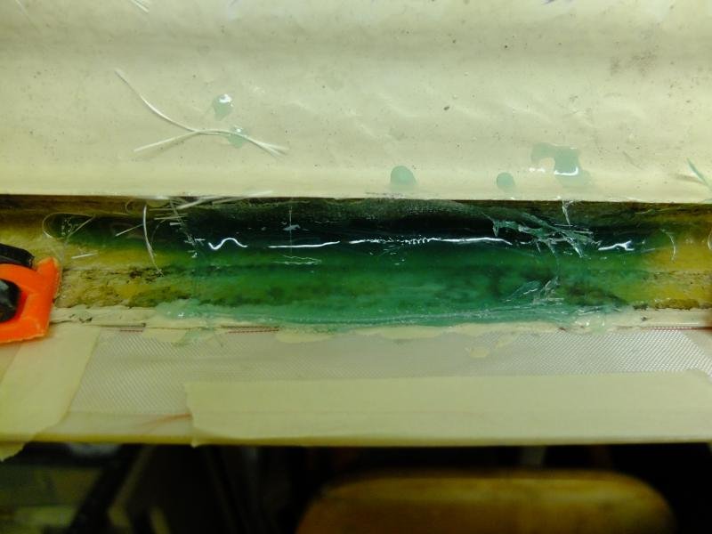

Jag väljer att ersätta det ruttna furuträet med glasfiberarmerad polyester.
Först lägger jag lite gelcoatspackel mot en stödskiva där lucklåset har slagit sönder underkanten av luckan. Sedan förstärker jag kanten med glasfiberväv:
Luckkanten förstärks med väv och polyester
Sedan laminerar jag några lager i taget med glasfibermatta och polyester och fyller sakta upp hålet.
