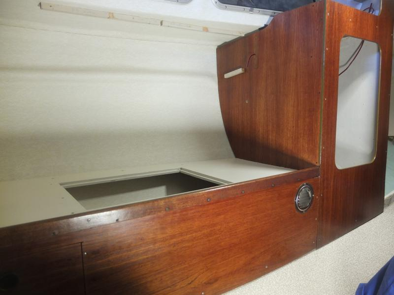

Vi monterar salongskojer och börjar med babordsidan:
Salongskoj BB
Salongskoj BB
Salongskoj BB aktre del
Här gäller det att inte glömma att trä in sittbrunnsskottet. Annars får man inte dit det.
Många skruvar är det! Trädelarna passar förvånansvärt bra, även om det ibland är lite pillande att hitta rätt med skruvar och hål. Det är skönt att kunna få varje skruv att sitta ordentligt, istället för de gamla brustna skruvar och lösa fyrkantlister som stört oss de sista åren.
