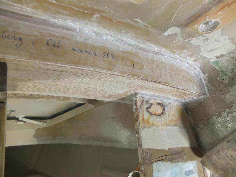

Montering av den nya balken har påbörjats:
Efter avtvättning med aceton grundar jag både taket och balkens ovansida med epoxi. Sedan stryker jag på epoxi med fyllmedel på balkens ovansida, 3-5 mm tjockt. Därefter sätter jag balken på plats och pressar upp den mot taket med domkraft.
Montering av mastbalk 1
Montering av mastbalk 2, sb
Montering av mastbalk 3, sb
Den fyllning som kommer ut fyller jag mellanrummet mot mastskottet med och skapar hålkäl i alla vinklar, för att underlätta plastningen i nästa steg.
Eftersom jag bara har tänkt att göra detta en enda gång, tycker jag det är värt att arbeta med West epoxi-produkter. De är dyrare än vanlig polyester, men i gengäld lättare att hantera och inte lika känsliga för låg temperatur vid härdningen.

Epoxin var lite för tunn så den ville inte riktigt hålla sig kvar där jag formade hålkälarna. Därför har jag idag slipat lite på det som har runnit:
Slipad hålkäl bb
Slipad hålkäl bb
Slipad hålkäl sb
Slipad hålkäl sb
Sedan blandar jag en liten sats epoxy och tillsätter mer fyllmedel så den får en tjockare konsistens. Detta stryker jag ut i hålkälarna med en rundad plastspackel. Och nu ser det ut som jag till ha det:
Omspacklad hålkäl
Omspacklad hålkäl
Det här blir en bra rundad bas att plasta glasfiber mot!

Inlägg: 2611
Med den extra spacklingen blev hålkälarna riktigt bra. Efter en liten aning slipning ser de ut så här:
Klart för plastning
Klart för plastning
Då är det bara att sätta igång med inplastning med glasfiber och epoxy. Jag börjar med ett första lager utefter taket och vid balkens ändar:
Inplastning påbörjad
På bilden har jag avslutat plastningen och täckt med en peel ply. Det är en impregnerad avrivningsduk som inte fäster i epoxyn. Duken dras bort innan nästa plastning och tar då med sig ytvax så jag slipper att slipa.
