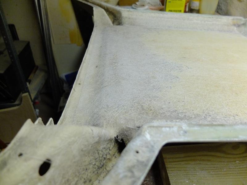

Den bild som visar insidan av luckgaraget har ett laminat som överbryggar den öppna delen i sargen för sprayhood, och även stärker upp den plana aktra delen. Är det något som du, Johan, har utfört eller är det gjort vid tillverkningen. Varför jag undrar är att när jag för en tid sedan skulle montera servocleats på den aktra plana delen, tyckte jag att laminatet verkade tunt, varför jag skruvade bort luckgaraget och konstaterade att den delen var tunn och att det även var en öppen del vid sargen, varför jag då utförde en förstärkning som liknar den bilden visar, för att få en starkare laminat för servocleats. Mitt luckgarage är den variant med två förhöjda klackar. Det kan betyda att det finns olika utförande vid tillv., varför det kan vara bra att kolla det när man gör någon typ av montering på den delen.

Mitt luckgarage är helt original från min båt som är byggd 1974. Jag har inte förstärkt den aktre delen vid sprayhoodlisten utan bilden visar precis vad varvet har byggt. Det verkar som att en plywood-skiva har plastats in på garagets undersida, men det går inte riktigt att bedöma. Det ser ut så här:
Akterkant på undersida luckgarage
Det ser ut som att en förstärkning har laminerats in på undersidan, men den går inte helt bak till aktre kanten- Så om du ska montera beslag där får du kolla noga så att där finns fäste!
