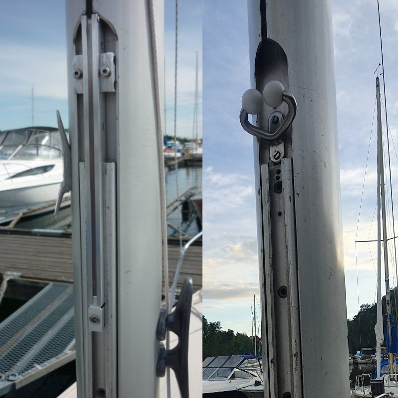

När den här tråden var aktuell blev jag nyfiken på att göra en förlängning av likrännan som frågan var i den här tråden , och monterde då även travare både med vävt band och även med plastschackel till två seglel som hade replik.
Ett hobby arbete, visar det om någon skulle vilja göra något liknande. Materialet är aluminium och travarna får endast glida ner däri när seglet är nedtaget och obelastat.

Det var en smart lösning för droppformad Proctormast!

Tack Johan, lade in bilden mest för att travare till replik var med i en annan tråd, Mindes då frågan att förlänga likrännan, segelintag, som tidigare var aktuell i den här tråden.

Vilken bra lösning!IF1426 skrev: ↑19 feb 2021 15:22 " Att segelintaget sitter högt upp är alltså för att tord sunden baserat denna lösningen på ett storsegel med replik."
L-Å, kan du dela med oss vad och var du köpte för din förlängning?
Jag har också en droppformad Proctormast och hoppas att jag kan göra en liknande konstruktion.

Första inlägget frågar om lösning för att slippa stopp för storens travare. Att förlänga rännan med en skena känns relevant för ämnet. Jag tycker lösningen är intressant och kreativ och vill gärna veta mer.
Re: Travare och Segelintag proctor
Trevligt att swe2275 uppmärksammat min lösning att förlänga likrännan. Har min IF som en hobby och tycker det är intressant att göra lösningar för hantering av olika funktioner.
Om jag kallar den kassett , vilket är ett hobbyarbete som jag tillverkat av aluminium delar som då har hand arbetats , vilket kräver många timmar. den är c:a 300 mm lång, hade inte längre matrial. Aluminium materialet är inte ytbehandlat varför det korroderar i saltare miljöer och fästanordningen kan kärva, i mitt fall används den i sötvatten (dricksvatten).
Om du tycker det kan vara ett alternativ att tillverka en dylik, kan jag bidra med en skiss.
Den övre låsningen sker med vingar som vrids ut och låser i masten, vilket är en knepig lösning att utföra, går även att skruva direkt i masten.
Jag får nog avråda att göra en sådan kassett, om du inte har bra förutsättnig att tillverka delarna.
Man får vara försiktig att bidra med egna lösningar om den tänkta funktionen missförstås och resultatet inte blir tillräckligt säkert.
