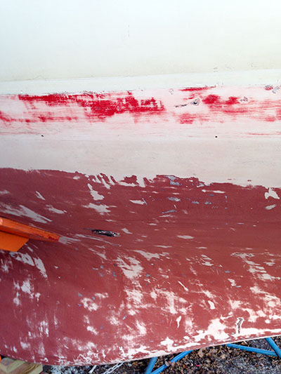

Jag köpte min första båt i somras, när jag tog upp den i höstas upptäckte jag mycket tjocka bottenfärgslager i svart och vitt som flagnade partiellt och en röd färg underst. Bottenfärgen var målad över vattenlinjen och en röd tape ovanpå detta som inte ville sitta på plats.
Till verket i höstas skrapade jag av lös färg ner till det röda lagret närmast gelcoaten men på vissa ställen visar sig gelcoat. Till min glädje finns inte en tillstymmelse av blåsor någonstans.
Efter att ha pratat med försäljare av färger är jag villrådig och hoppas ni kan råda mig till hur jag skall fortsätta.
Är det ok att måla med en tvåkomponents epoxy på befintlig bottenfärg eller kommer jag att ställa till med en katastrof då?
Skall jag hoppa över Epoxy i detta läget och bara ta en primer?
Tanken är att den skall sjösättas i mitten på april ...

Re: Råd om botten behandling
Den röda färg som bitvis är kvar på din båt, enl. bild, är sannolikt International Poly grund, (är ej epoxi), vilket IF grundmålades med på 70-talet, om man beställde det vid leverans från Marieholm. Eftersom du skall sjösätta tidig och ej hinner färdigställa botten. Att då som Marek föreslår temporärt stryka botten med VC17, blir jag betänksam mot, eftersom den innehåller Teflon, som inte är lämplig att måla över med någon typ av bottenbehandling. Att därefter få en ren yta för att senare stryka på en bottenprimer eller en epoxibehandling, vilket då kräver en noggrann rengöring, att hantera den mängd thinner eller sprit som behövs är inte helt riskfritt.
Varför inte måla med en typ blödande bottenfärg som i princip går att spola bort med högtryckstvätt, och sedan slipa bort det som blir kvar.
