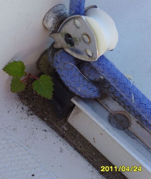

Haver nu plockat bort balken, som var helt intakt i teak.Lasse L skrev:Ek? Det skall vara Björk i balken.IF 2719 skrev:Tillverkade ny skotbalk i ek, ...
Naturvänner hys ingen oro för björken är omplanterad.
Skotbalken är bara ivägen, skall lösa storskotningen på något mer benvänligt sätt.
