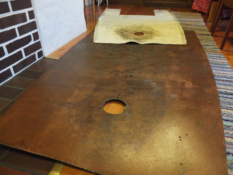

Idag är det sådant väder att det är bättre att arbeta hemma. Därför underhåller jag mig med att ta av klädseln från salongstaket:
Klädsel av från salongstak
Även här kan man se att det har varit läckage kring ventilatorn.
Jag kan också berätta att innertaket väger 8.5 kg varav klädseln nästan 2 kg.

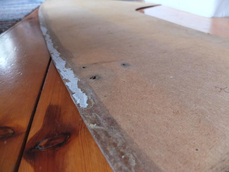

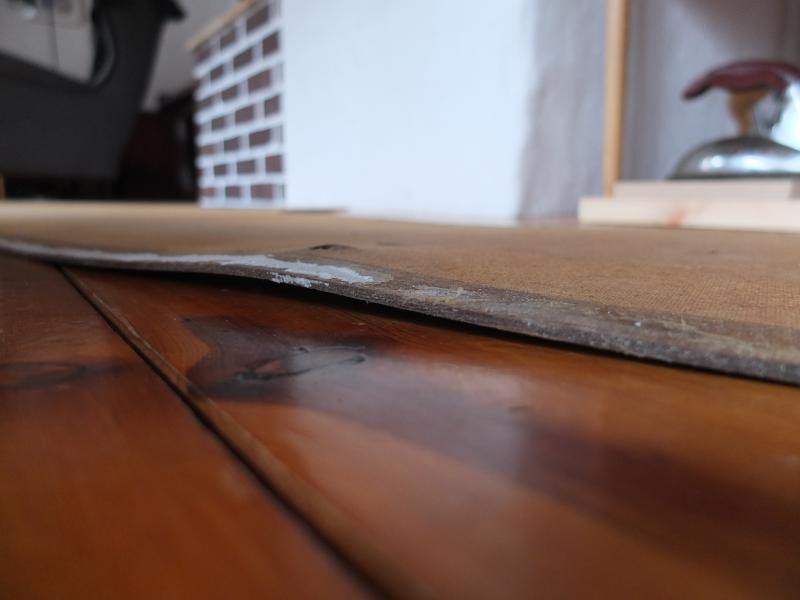

En tidigare ägare hade lite väl bråttom med att montera mantåg. Därför valde denne att borra rakt genom innertak och dra skruvarna till mantågsfötterna genom innertaket i förpiken. Detta har gjort att taket genom åren har bucklats. Dessutom har inte mantågsfötterna suttit särskilt bra. Naturligtvis borde innertaket ha tagits ner och mantåget monterats på rätt sätt istället.
Hål efter felmonterat mantåg
Det ser tråkigt ut när taket är så ojämnt:
Buckligt innertak förpik

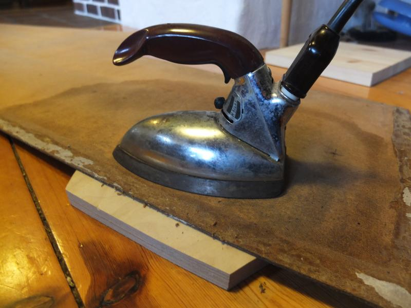

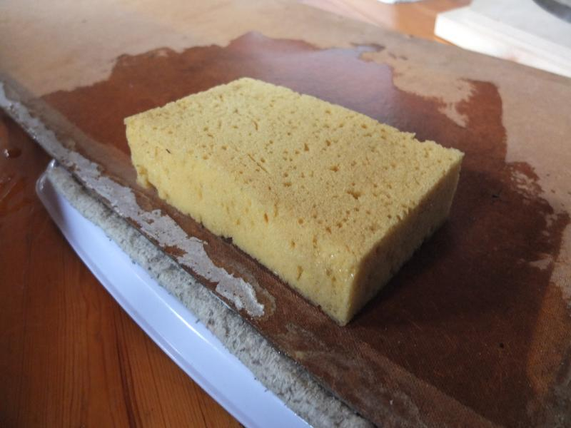

Nåval, jag provar väl att göra något åt det. Därför fuktar jag först masoniten ordentligt:
Fuktning av masonit
Fuktning av masonit
Sedan letar jag reda på det gamla strykjärnet från gömmorna med bra att ha saker. Därefter är det bara att värma och pressa innertaket:
Strykning av masonit

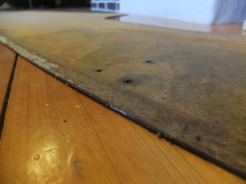

Efter denna behandling försvinner bucklan och taket är åter plant och fint:
Bucklan borta igen
Bucklan borta igen
Det gick ju bra! Jag får blodad tand och fortsätter med att jämna till ytterligare några ställen på innertaken som är lite ojämna.
Så nu har jag nystrukna och fina släta innertak. Båten blir säkert snabbast i hela Öresund! 8)
