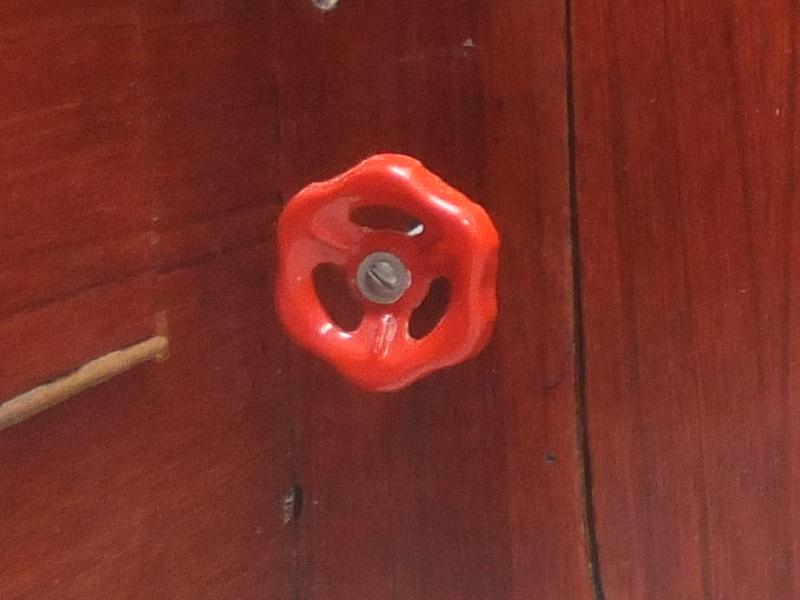

När jag köpte min båt saknades mässingsrören (och även ventilrattarna) som ska förlänga ventilens axel in till ruffen. Jag förstår hur man med en saxpinne monterar mässingsröret över ventilens axel, alternativt som maja föreslår i viewtopic.php?f=17&t=1028&start=30#p4880, men jag har inte sett (eller lagt märke till när jag tittat ner i andra båtar) hur ventilratten bäst/enklast monteras på förlängningsröret? Finns det någon som dokumenterat detta alternativt kan förklara hur man enklast går till väga?

Mina rattar är skruvade fast i änden på mässingsstången med skruv och bricka:
Ratt till självläns
Ratt till självläns
Det är ratten från den vanliga skjutventilen som är monterad. Jag minns inte hur stången ser ut i änden. Det kan tänkas att den är filad en aning så att den fått en kvadratisk del som passar i ratten. Ratten ska ju helst inte kunna rotera utan att stången vrids. Troligen är stången gängad inuti, men kanske bara man har valt en skruv som råkar passa och kunnat dra sina egna gängor.

Jag minns ungefär som följande:
När ventilen kommer från butiken, slutar dess axel i en 4-kantstapp med gängat hål i centrum av tappen, vilket utgör fäste för ratten.
Man sågar sonika av denna tapp från axeln och pressar in den i rörändan som mynnar i salongen.
Jag ska kolla att detta stämmer nästa gång jag är i båten.
Re: Självlänsar
Postat: 20 apr 2017 21:41
Det har du kanske rätt i! Röret måste ju har för stor ytterdiameter för att kunna gå in i ratten.
Det kanske är så att fyrkantbiten med gängat hål är lödat fast inuti röret?
