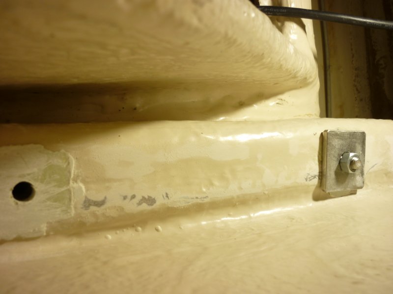

Postat: 22 apr 2022 22:44
Återkommer till det som tidigare skrivits, där mutter med bricka pressats in i skotbalksförstärkningen. Har nu åtgärdat det med 4 st fyrkantiga brickor c:a 40x40, ytan där brickorna läggs är ojämt varför det krävs en justering så att ytorna blir hyggligt jämna. Fyller upp det inpressade utrymmet som då är under de större brickona. Plywood inlägget verkar i övrigt vara hyggligt friskt
Att lägga längre brickor som det skrivits om kräver en justering av ytorna under dessa brickor, (l=100mm) så att inte ojämnheter lyfter och kontaktytan blir mindre. .
Tittade då även på den försänkning där skotbalken ligger nedsänkt i tofterna, dessa har en viss sittriktig vinkling mot sargen, vilket då även försänkningen därmed följer. När man då lägger en rak skotbalk däri och trycker ned ändarna finns det ett spel som gör att den lyfter i andra änden. Utgör en spännig vid montering som jag inte tänkt på tidigare,har nu lagt till material för att ta bort glappet. Detta utgår från min IF. Kolla detta om balken är urtagen.

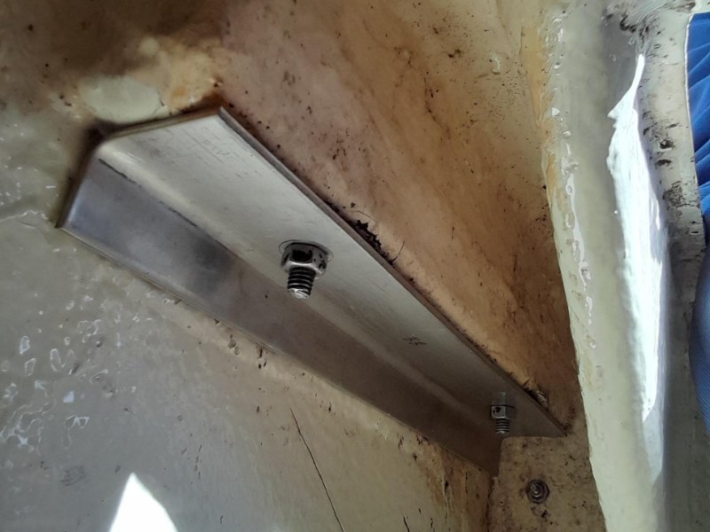

Postat: 29 apr 2023 19:47
För att åtgärda mitt problem med att vagnsbultsbrickorna dras in i laminatet enligt bild tidigare i tråden
har jag i år valt att montera en ordentlig bricka av 3 mm rostfri plåt som bockats till ett L:
Skotbalksbricka
Skotbalksbricka
Jag har alltså valt att lämna kvar original inlaminerad skotbalksförstärkning av 18 mm plywood och lagt till detta valfria beslag på undersidan, enligt alternativ 1 (Lämna kvar original skotbalksförstärkning och sätt större brickor). Min förhoppning är att detta ska sprida lasten över en större yta så att skotbalken blir kvar på avsedd plats.
Det är med stor möda jag ens klarar att ta en bild där inne. Så jag är djupt imponerad av SebEzp som har klarat att ersätta den gamla förstärkningen med ny. Det jobbet skulle jag inte vilja göra.
