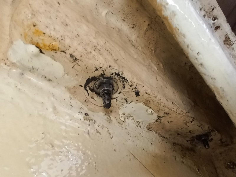

Jag vet inte om det är någon tröst, men så här tråkigt ser ut på min båt:
Skotballksförstärkning
Inget vidare, faktiskt. :cry: Trots större bricka än original, är laminatet delvis skadat och insjunket runt bricka och mutter. Skotbalksförstärkningens trä mår antagligen inte helt bra därinne.
Nu har jag seglat med detta i många år, så det verkar ändå hålla på något sätt. Men det skulle nog vara välgörande om jag gjorde något åt detta.
Så jag läser med stort intresse hur SebEzps reparation går vidare!

Känner igen det,om du tittar på min skiss har lagt in mått som jag mätt upp genom fästhålen, där vid ett av hålen är godstjocleken SB 22mm där har laminatet brustit likt den bild Johan lagt in
