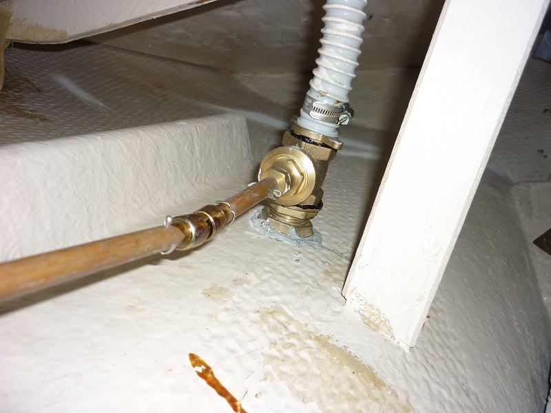

Som jämförelse lägger jag in den här bilden där kranen är original (37 år gammal) för att illustrera påverkan i salt- respektive sötvattenmiljö. (Vättern)
IF1426 / L-Å Andersson
Re: Självlänsar
Postat: 24 mar 2012 18:47
Vilken otrolig skillnad mot mina gamla ventiler! Ja, det verkar som om miljön har stor betydelse.
Din båt ser ut som om den är ny, även där inne. Imponerande! Min är mycket mera mögelsmutsig långt där inne under sittbrunnen.
Så här blev den nya bronsgenomföringen sedd från utsidan efter att jag skurit bort överflödet av tätningsmassa:
Notera att mothållsklacken sitter i den nedre delen på genomföringen.

Johan SWE-1870 skrev:Vilken otrolig skillnad mot mina gamla ventiler! Ja, det verkar som om miljön har stor betydelse.
Jag föredrar lin istället för gängtape.
Lättare att justera så att kranen kommer "rätt".
Med gängtape bör man inte "backa" om kranen kommer "fel".
Jag skär inte bort överflödigt tät material, utan tvättar med aceton, då får man en mjukare/slätare övergång till skrovet
