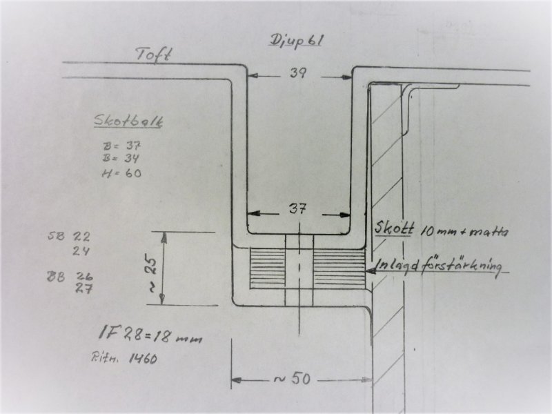

Lägger in en justerad skiss, med mått från min IF.

Om man i det här fallet ersätter plywood inlägget med laminerad balk, som Seb är på gång att ta fram, borde den kunna vara c:a 10-12 mm tjocklek, som när den fästs upp med förtjockad plastmassa och sedan läggs ett laminat under upp och viks ned och plastas mot skottet. Vad är det som avses med 18mm.
Bara en tanke.

Bra skiss IF1426 !
Med 18 mm avses tjockleken/höjden på det horisontella inlägget.
Se ritning 1460, förstärkning IF 28 .
Man skulle kunna byta ut det ursprungliga inlägget IF 28 till en motsvarande lådbalk av glasfiber med samma yttermått och med väggarna cirka 4-6 mm tjocka och sedan fylla ut denna låda med glasfibermassa på de ställen där pinnbultarna går igenom. När man tillverkar lådbalken kan man kanske tillverka en vägg i taget och först göra en U-balk, i vilken man fyller upp med glasfibermassan på de ställen den ska vara.
