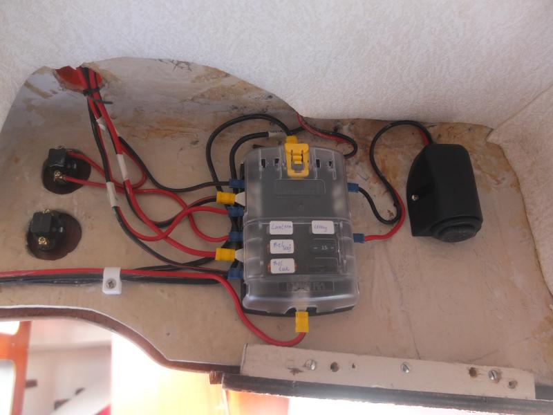

En ny elcentral installeras på samma plats som den ursprungliga:
Elcentral
Elcentral
Kablar är 2.5 och 4 mm2. Matning från batteriet är i bildens vänstra del. Till höger i bilden har vi ett uttag för diverse apparater. Eftersom båten inte har någon motorlanterna behövs bara den ena brytaren. Extra kablar har förlagts för att möjliggöra ett framtida montage av solcell på akterluckorna. Kan du förresten se vad som är felkopplat?

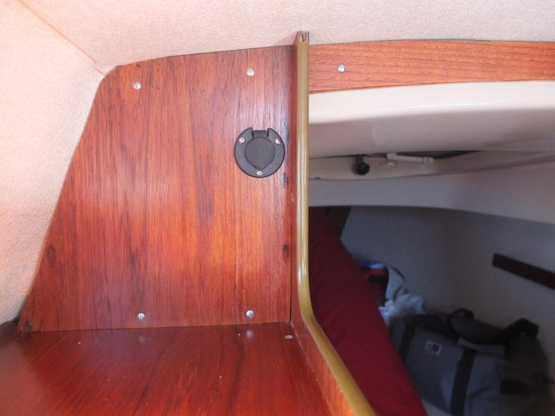

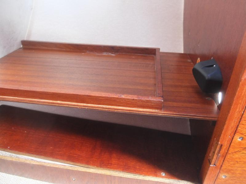

I styrbords garderob finns en hylla där vi har en 18 l Waeco kylbox vid tursegling. Därför monteras ett eluttag så nära det går:
Eluttag SB garderob, vid hylla för kylbox
Kortaste väg från uttaget i garderoben till batteriet i aktersta kölsvinet är genom styrbords koj. I stuvfackets ovankant förläggs därför 6 mm2 kabel rakt mot huvudbrytaren i nedre sittbrunnsskottet, snarare än att gå omvägen via taket och elcentralen.
Kabel i SB stuvfack för kylbox
Inte heller här ska det få vara några spänningsfall!
Re: Renovering av InFinit
Postat: 26 apr 2017 10:10
Om du drar en kabel direkt från huvudströmbrytaren till förbrukare, så blir väl den kabeln inte säkrad. Jag själv har använt en 16 A dubbelpolig automatsäkring som huvudströmbrytare, och då bli allt säkrat automatiskt.
Postat: 26 apr 2017 21:52
Det är riktigt. Jag har valt att avsäkra den med hjälp av en huvudsäkring som placeras alldeles intill batteriet. På det sättet skyddar huvudsäkringen även mot kortslutning på vägen fram till den vanliga elcentralen.

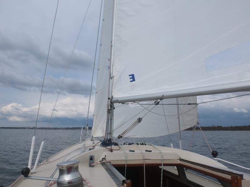

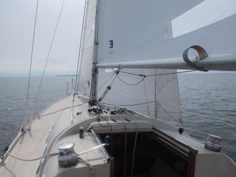

Idag är det provsegling:
Premiärsegling 2017 1
Premiärsegling 2017 2
Premiärsegling 2017 3
Allt fungerar som det ska och vi känner igen oss. Detta verkar lovande!

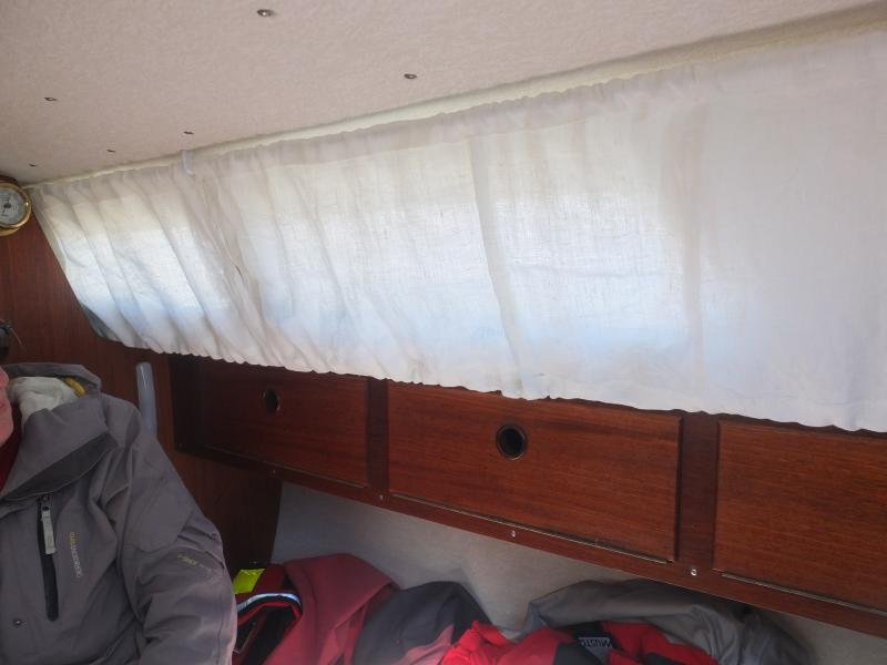

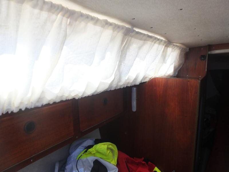

InFinit är en IF som både tävlas och turseglas. Båten måste förstås vara inrättad för behagligt boende. Vi arbetar därför vidare med detta:
Sömnad av gardin
Sömnad av gardin
Vi har valt ett linnetyg i ljus färg med trevlig struktur.

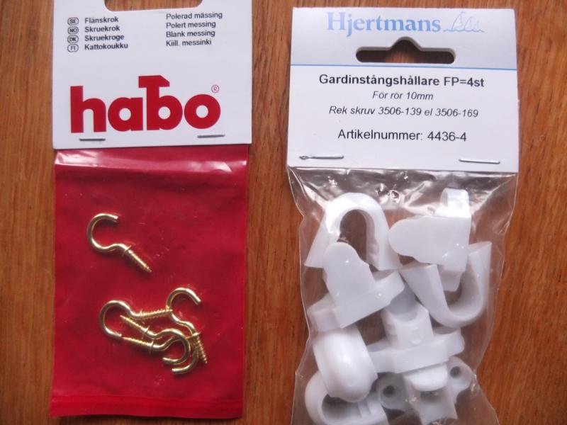

De gamla hållarna är ankomna och brustna, så nya skaffas:
Nya gardinhållare
Nya gardinhållare
Mässingskrokar, även kallat flänskrok eller skruvkrok, är svåra att hitta i originaldimension och i riktig mässing. De ska vara 20 mm långa, men de minsta vi hittar är 25 mm och lite klenare i godset. Nåja, det duger det också.
Så här ser det ut på plats:
Gardin BB
Gardin BB
Gardin SB
Gardin SB
Det blir ljust och trevligt och förhindrar insyn. Bra!
