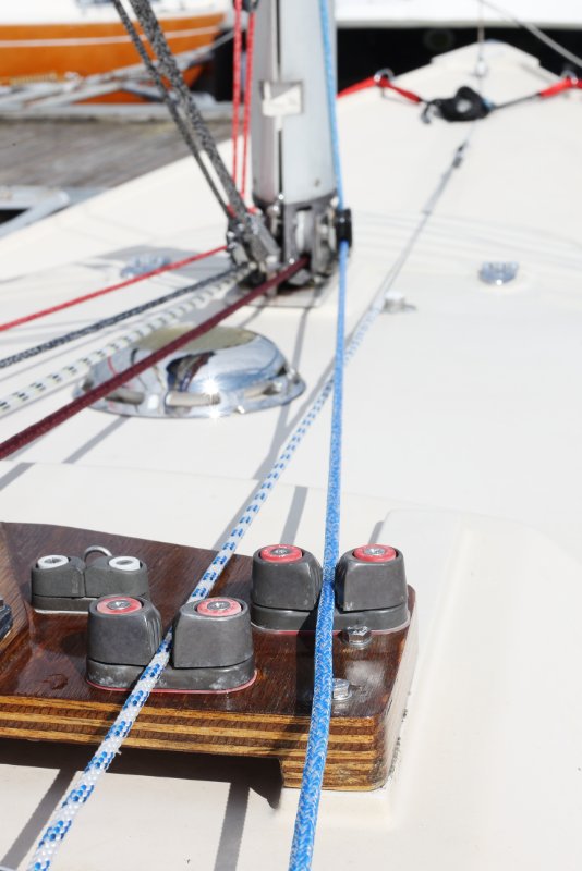

Lägger in en bild på en enkel infästning av linan för cunningham i seglets halshorn, vilket fungerat bra i mitt fall. ( seglet är inte litsat när bilden togs.) Arrangemanget som Andreas utfört med en snygg splits är intressant. Lägger in min variant när jag har förlikswire i en genua, för att belysa olika lösningar som kan bedömas i den här tråden.
Om man föredrar att nöjes-segla med sprayhood är det smidigare att sträcka cunningham från sittbrunnen; då linan även ligger platt över fördäcket.
