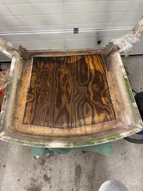

Tar upp denna tråden. Tänkte göra en liknande lösning som Maja men är lite osäker på vilken sorts skruv för infästningen. Är vagnskruv som sitter underifrån - eller hur får man fast dem så att det går att lossa plattan utan att ta loss garaget?
Har ett tidigt garage (nr 637) - lågt och platt med endast en 10 mm plywood på baksidan (se bild) utan inplastade ribbor. Ser ut som det är lite ont om plats mellan luckan och garagets undersida.

Det är M6 skruvar med brickor och muttrar med skallarna på undersidan av luckgaraget.
Plattan sitter på ribbor. Den är lätt att lossa, bara att lossa de 4 muttrarna och lyfta av plattan.

Tydligen har luckgaragen haft lite olika utförande genom åren.
Mitt garage från 1974 har ingen synlig plywood på undersidan. Troligen är träförstärkningen överlaminerad. På garagets ovansida finns två längsgående ingjutna upphöjningar för montering av trimplatta. Mer info finns i Renovering av InFinit

Jag tar också upp den här tråden. Jag behöver byta beslagen på mitt luckgarage då de är slitna och inte håller linorna på plats längre. Jag tänkte då passa på att uppgradera till en trimplatta för att enklare kunna göra justeringar. Men jag vill gärna ha den "medtagbar", som Mareks. Mitt luckgarage är den "upphöjda" varianten med förstärkningar i hela garaget (tror jag? De gamla beslagen sitter fastskruvade rätt upp och ner i plasten).
För att kunna skruva fast plattan med muttrar som går att lossa ovanifrån tänkte jag sätta någon form av skruv "uppåt" i två längsgående lister som jag sedan skruvar fast i luckgaraget med träskruv. (Hur tjockt är det "tjocka" luckgaraget? Hur långa skruvar behöver man för att komma igenom 15mm plywood och få fäste, utan att vara ivägen för luckan när den skjuts in?), och sedan fästa plattan ovanifrån m.h.a. bricka och mutter.
Låter det här som en rimlig konstruktion? Kommer den hålla? Behöver skruvarna som kommer upp ur listerna limmas fast för att inte bara rotera när man försöker skruva av plattan? (Hur är dina fästa, Marek?)
