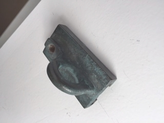

Både skinnen og vognen er af messing. Vognen var låst med en skrue af en art (jeg ved ikke hvilken type, da de var knækkede).
Ja, der sad en skrue i stedet for det fjederbelastede stop, der er på moderne vogne.
Jeg kan prøve at lægge billeder af vognen op sidst på dagen.
Med venlig hilsen Erland

Den gamla genuaskenan är 20 mm bred. Ursprungligen hade man genuavagnar med låsskruv som kan fästas och lossas antingen med spårskruvmejsel i skåran eller med tummen och pekfingret på det kanträfflade runda skruvhuvudet. Jag har sådana vagnar kvar och använder dem till suggornas fästen längs fram på den gamla genuaskenan.
Det kan finnas fjäderbelastade vagnar att köpa till 20 mm skena. Jag köpte mina på SeaSea, men det var längesedan, säkert minst 10 år sedan.
Skruvgängan i den gamla vagnen är "engelsk", men det går nog att borra upp och gänga till M5 eller M6. Alternativt kan man kanske mäta gängan på en oskadad skruv eller i ett oskadat skruvhål och skaffa en passande skruv.

Vognen ser sådan ud
Jeg vil forsøge med M6 gevind. jeg var nødt til at bore ud med et 5mm men kan stadig se gevindrester.

Åh, vilken snygg gammal genuavagn! Den förstår jag att du gärna vill behålla!
Tror du inte att materialet snarare är brons?
