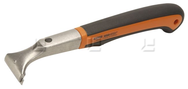

jag köpte 2 olika skrapor, en konventionell stor med plasthandtag och slipbara blad samt en dyr rackare från Bacho. Bachos var överlägsen och utan överdrift 10 gånger mer effektiv - rekommenderas starkt.

Jag instämmer helt och hållet. Jag köpte också en sådan Bacho-skrapa och kompletterade med 3-4 extra skärblad. Denna skapa med ett nytt skär på gör att du mera hyvlar av färgen än skrapar av den. När du känner att hyvel-förmågan avtar, byter du till ett nytt blad. Det var värt pengarna!
Att slipa direkt på tjocka lager gammal bottenfärg gick inte för mig. Det satte bara igen slippappret. I mitt fall var det skrapan som var räddningen!

Provade igår med en Stivex 60 mm bred från Clas i sjön, det funkade alldeles förträffligt.
Nu j-lar ska det skrapas.
Lär väl få ryggskott var ingen bekväm vinkel under båten...
Jaså kvalitetsprodukten från Bacho var så mycket bättre. Kanske man borde uppgradera...
