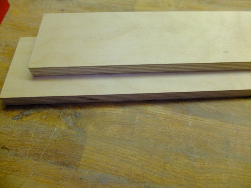

Jag plockar fram lite 18 mm plywood som blivit över från mastbalksbygget för några år sedan och kapar till dem:
Tillpassad plywood 18 mm björk
Vi får se vad det kan bli av detta.

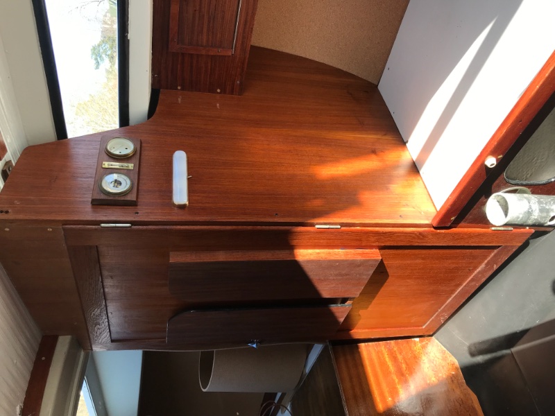

När jag renoverade min båt, valde jag att behålla det fack på styrbord garderob som tidigare ägare fixat.
Jag bytte visserligen garderoberna; men flyttade över facket till den nya inredningen.
Jag t r o r att man även tidigare förvarat sina sjökort här...
det kommer jag göra i varje fall ...

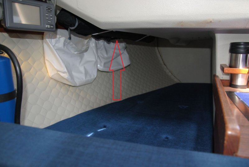

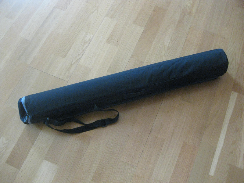

Jag hittade en bild från vår gamla Shipman 28.
Den runda väskan kommer från gammalt utställningsmaterial. Förmodligen någon flaggvepa eller liknande som skulle slängas på ett av mina tidigare jobb.
Jag lyckades rädda fyra stycken och använder dem till våra rullade sjökort. Det går att ha cirka 10 sjökort i varje väska. Det går givetvis att ha fler men då blir de lite för hårt rullade enligt mitt tycke.
Två stycken 8 mm gummicord håller sedan väskorna/rören på plats i stickkojstaket.

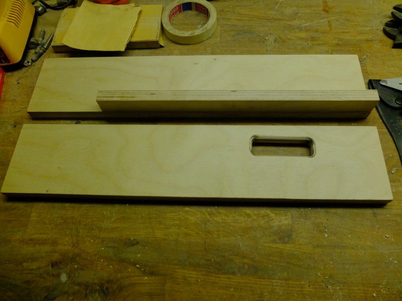

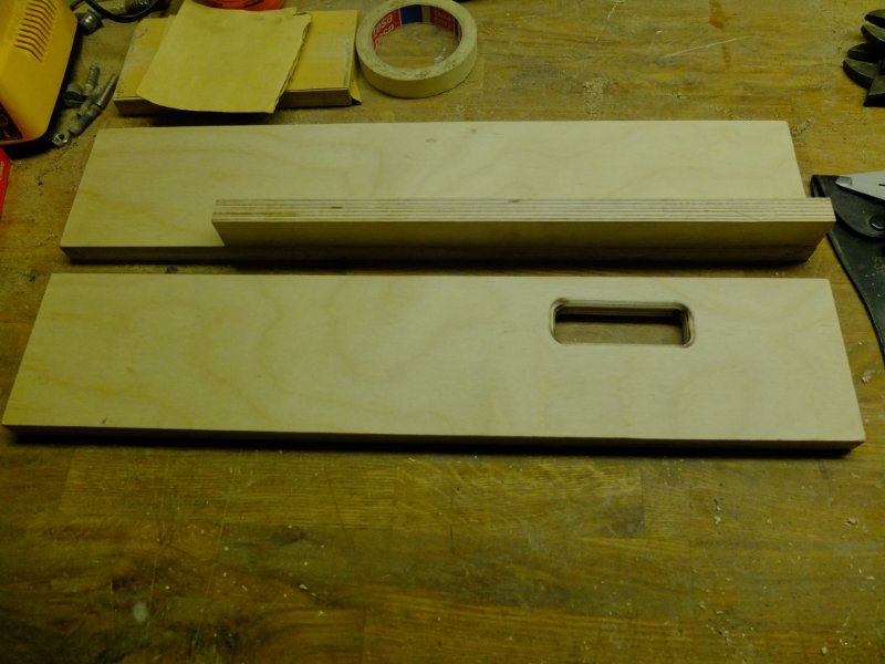

Jag har gjort ett hål med avrundade kanter i ena plywoodbiten:
Två plywoodstycken börjar bli klara
På andra sitter en fastlimmad kant.

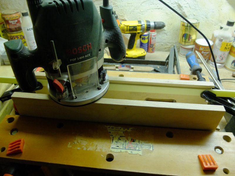

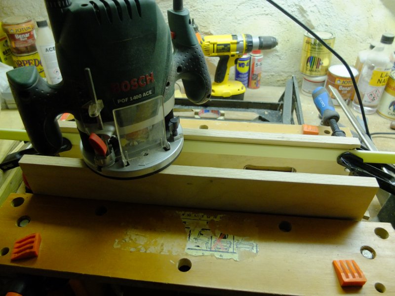

Sedan ställer jag in fräsen för att göra ett spår utefter ena långsidan på plywoodbitarna:
Förberedelse för spårfräsning

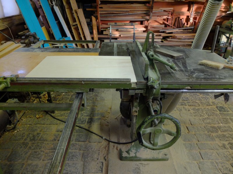

Jag kapar till 4 mm björkplywood i en rejäl gammal justersåg:
Plywoodbotten kapas till
Tacka vet jag gamla välskötta maskiner!

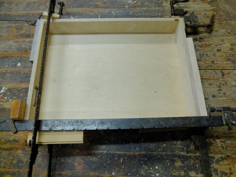

Sedan limmar jag samman delarna. Fyra sidostycken i 18 mm och botten av 4 mm plywood:
Limning
Limning
Bottnen är inte limmad, utan ligger bara i sitt frästa spår.

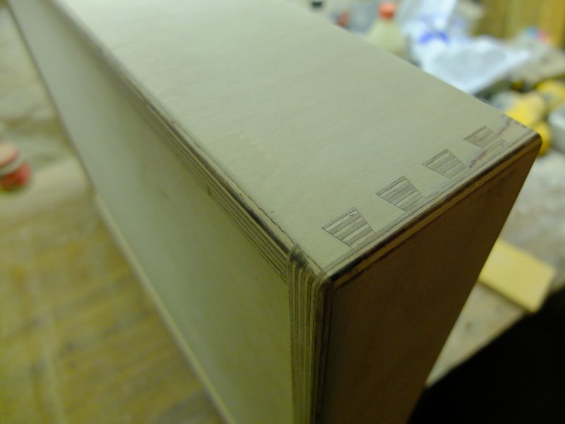

Lådans sidostycken är sammanfogade på detta sätt:
Sidostyckenas sammanfogning
Allt är limmat och gjort helt utan skruvar. Det återstår bara en del slipning med sandpapper, så ska det nog vara klart.

Snyggt utförd laxning, som är helt tätt sammanfogad. Har du gjort det med stämjärn är det utmärkt utfört. Intressant att följa hur lådan kommer att användas.
Re: Sjökortsförvaring
Postat: 12 maj 2019 22:58
Så duktig med stämjärn är jag inte. Fogen är gjord med överhandsfräs.
Det är lite lurigt att arbeta med plywood. Den vill ibland splittra sig. Kvalitet B eller BB fungerar ganska bra. Sedan gör limmet mellan plywoodlagren gärna att frässtålet går varmt, vilket syns på bilderna som mörka ställen.
