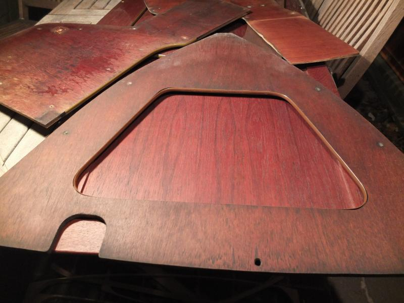

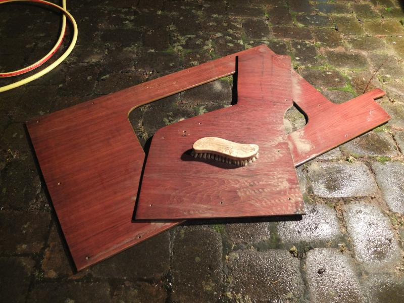

Snickerierna är ganska ankomna. De har inte längre en trevlig brun teakfärg utan är mörkt röda och nästan svarta av gammal olja blandad med mögel och diverse residualer från användning:
Trä innan behandling
Trädelarna behandlas med teak cleaner och spolas med vatten, vilket förvånansvärt effektivt löser upp alltsammans:
Trä under behandling
Enda problemet är att det blir allt kallare och mörkare ute, så det är svårt att få detta trista arbete gjort. Det är trots allt ganska många trädelar att rengöra.

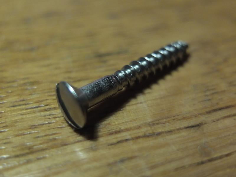

Enligt original monteringsanvisning ska inredningen skruvas fast med kullerförsänkt mässingsskruv:
34 st KFS 3/4" x 6
176 st KFS 1" x 6
168 st KFS 1 1/4" x 6
Jag har därför skaffat:
40 st TKFS 3.5 x 20
200 st TKFS 3.5 x 25
200 st TKFS 3.5 x 30
i DIN95 A4, dvs rostfri träskruv av högsta kvalitet med kullerförsänkt skalle:
Rostfri kullerförsänkt träskruv
Jag valde riktig träskruv istället för en enklare plåtskruv, eftersom den är mer lämpad att greppa i trä genom att den är svagt konisk längs med gängan. Dessutom tycker jag att en traditionell spårskruv är snyggare än en modern skruv med kryss.

Var någonstans köpte du teak cleanern och de rostfria träskruvarna? Är det vanligt rostfritt eller syrafast?
Postat: 02 dec 2016 21:52
Teak cleaner finns på Hjertmans och säkert på fler ställen. Verksamma beståndsdelar är <5% C9-11Alkoholetoxilat och <5% Oxalsyra, se Multimarine Teak cleaner säkerhetsdatablad
Rostfri träskruv finns på http://www.rostfribult.se. Kvalitet A4, som jag valde, betyder just syrafast (62 % stål, 24 % krom, 12 % nickel och 2 % molybden) eller rostfritt 316 i AISI-beteckning. Den enklare bara rostfria heter A2 (74 % stål, 18% krom och 8% nickel) eller rostfritt 304 i AISI-beteckning.

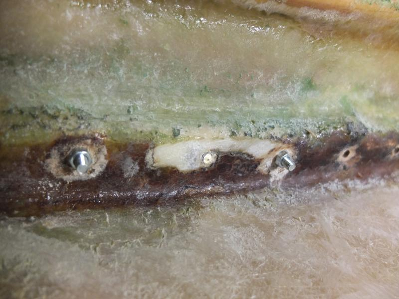

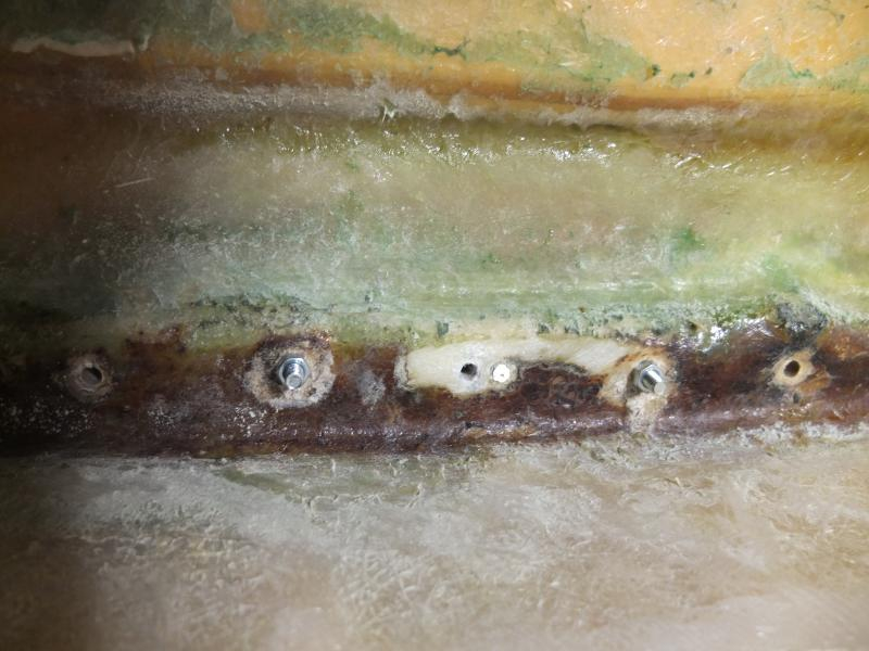

Idag är det mest motgång.
Av de 48 skruvarna till genuaskenorna återstår det 2 st som roterar och 2 st som har brustit under skruvskallen. Därför mannar jag idag upp med en extra person. De båda roterande skruvarna löses då enkelt; det behövs bara en person på var sida.
Men de båda återstående brustna skruvarna visar sig vara ett problem. Jag kör och handlar en skruvutdragare, även kallad ornapitt. Det är en vänstergängad konisk "gängtapp" som ibland sägs kunna hjälpa. Men inte fungerar det! Det är helt enkelt för svårt att borra ett centrerat hål på en M5 så att skruvutdragaren klarar att greppa.
Med lite jävlar anamma borrar jag sedan uppifrån med 5 mm borr och lyckas få upp ett hål som börjar precis på skruven i ovankant av relingslisten och mynnar lite vid sidan av den kvarsittande skruven under däck. Lite snett kanske, men det duger nog.
Men det lyckas bara på den ena skruven. Den andra dumma j-a skruven envisas med att sitta kvar. Jag knäcker mitt fina borr när det drar snett vid sidan av skruven och griper fast. Till slut är där mest bara en grop runt skruven, men skruven själv sitter retfullt kvar och är irriterande hård och sned. Jag går lös på den med dorn och med slipstift. Inte en chans att få ett borr att greppa och styra rätt. Jag provar alla svordomar jag kan och några till men inte hjälper det. Jag avslutar med att gjuta igen hålet uppifrån runt skruven med epoxi för att se om det kanske går att få bättre styrning med fast material runt skruven en annan gång och åker hem. :evil:
Två personer, två resor till båten, en resa till verktygshandeln och flera timmars arbete har idag resulterat i tre fungerande skruvhål. Det är tur att inte allt går så här dåligt för då blir projektet aldrig klart.
Det är väl typiskt att en enda sista skruv som inte vill släppa är det som stoppar alltsammans. :cry:
Jag tar tacksamt emot idéer om hur jag löser problemet.
Postat: 04 dec 2016 00:43
Du kan kanske sätta dit skenan och fästa den med en skruv på båda sidor om det trilskande hålet och på så sätt få styrning på verktyget med hjälp av hålet i skenan.
Om det ändå inte lyckas, överväg att borra ett nytt hål litet vid sidan om det trilskande dito.
Om hålet sitter på ett ställe där det inte utgör någon funktion, kan du väl helt enkelt gjuta igen det.

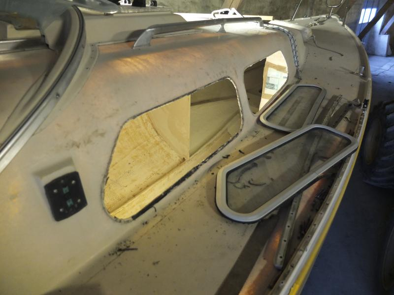

Medan jag väntar på att epoxyn ska härda riktigt hård runt skruven demonterar jag istället utsidorna av fönstren. Det visar sig också vara besvärligt.
För många år sedan blev jag tokig på läckande fönster och göt fast dem med tätningsmassa. Det skulle jag inte gjort. När jag nu ska lossa dem är det många timmars arbete att skära bort tätningsmassa och lossa fönstren med kniv och stämjärn. Så jag fick bli tokig en gång till över fönstren. Men skam den som ger sig! Efter mycket om och men lossar alla fyra fönster:
Demonterade fönster
Demonterade fönster
Båten ser nu inte alls ut som en vacker IF-båt längre, snarare liknar den ett vrak. Det är lätt att gå ner sig i detta läge. Hur ska detta gå?

Följer med intresse ditt renoveringsarbete, som ger tips och en del att fundera på, där tillverkning av den nya balken och monteringen är mycket snyggt utförd.
Vid demont. av genua-skenan och när skruvskallen gick av, var det då inte möjligt att med en dorn slå ur resten av skruven rakt ned in i skrovet.?
Att nu borra ovanifrån och träffa skruven är väl möjligt, och då anv. skenan som styrning, som Marek skriver, men att få en centrerad borranvisning är nog svårt om skruven inte har en hyggligt plan ändyta.
Funderar på om det inte är möjligt att greppa skruvens gängade ände, när muttern är borttagen, som jag tolkar att skruvförbandet ser ut, utifrån de invändiga bilderna.
Tanken är att dra ur skruven med ett dragverktyg enl. följande; att då använda en helgängad skruv ex. M10 och i änden borra och gänga en invändig gänga, motsvarande den skruven har, En mutter gängas på drag-skruven, därefter placeras en rörstump eller en mutterhylsa samt en bricka på dragskruven, som sedan gängas på skruv-änden, därmed sätts muttern an mot hylsan och med kraft föröka dra ur skruven. Gjorde ett liknande prov och det går att dra åt ganska hårt med muttern. Men nu när det yttre hålet är fyllt med epoxi vilket gör det svårare att få loss skruven. Hoppas du lyckas få bort skruven på något sätt.
Postat: 04 dec 2016 22:52
Tack för konstruktiva förslag. Det är bra tips jag har fått!
Det framgår inte riktigt av mina inlägg vad problemet är. Muttern lossade enkelt med ringnyckel. Huvudet på skruven brast precis i underkant på skenan. Jag provade att slå med dorn både uppifrån och nerifrån, men just denna skruv vägrar fullständigt att röra sig. Jag har slagit så hårt och länge att omgivande plast inte tål mer. Båda ändarna av skruven har deformerats av mina försök att knacka ut den och av proven med skruvutdragare. Det var från början endast plats för en tunn mutter på undersidan, ingenting mer. Nu går det inte att få på något alls på undersidan längre, tyvärr. Ibland går det lite för fort.
Jag funderar på att borra ut den men tror att jag behöver montera borrmaskin i stativ på däck för att klara det. Jag borde kunna använda befintliga hål att fixera ett borrstativ med. Om detta inte går får jag i värsta fall göra två nya hål, ett framför och ett bakom och helt enkelt låta skruvresten sitta kvar.

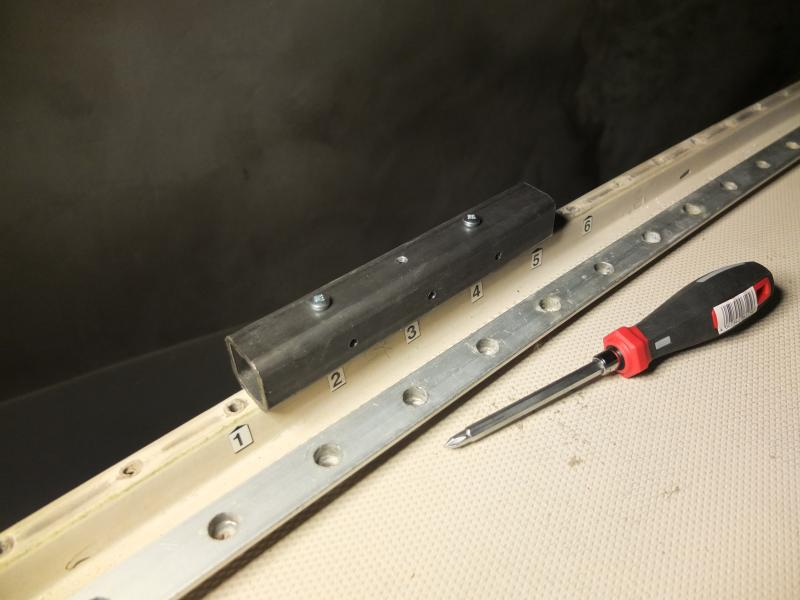

Jag har tillverkat ett vertyg genom att med pelarborrmaskin borra 3 st 5 mm hål med 50 mm delning i ett stycke rejäl stålprofil. Verktyget skruvar jag fast i friska hål på ömse sidor om det blockerade hålet:
Borrjigg monteras
Borrjigg monteras
Undersida med monterad borrjigg

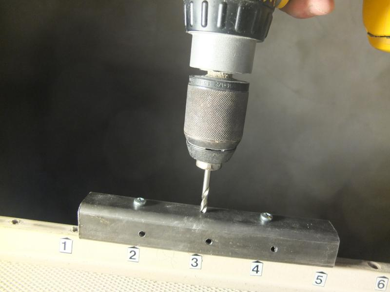

Sedan borrar jag lugnt och stilla med ett nytt och vasst 5 mm borr:
Borrning
Borrning
Det går fint och borren skär så bra. Sedan går jag ner och studerar undersidan:
Färdigborrat hål undersida

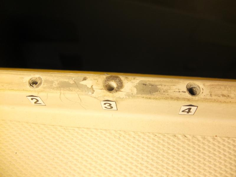

Det nya hålet hamnar snyggt i linje med de andra, men inte alls där den gamla skruven sitter. Man kan se på bilden att mitt nya hål är mittemellan de hål där skruvarna med mutter sitter, medan den gamla skuvresten sitter lite förskjutet åt höger. Den gamla skruvens hål är alltså inte borrat rakt. Tydligen hade inte Marieholm samma verktyg som jag då de borrade hålen till genuaskenan.
Det här duger bra som lösning på problemet. Så här ser det ut på ovansidan efter att verktyget har demonterats:
Färdigborrat hål ovansida
Ett snyggt 5 mm hål! Runtom ser man härdad epoxy som jag fyllde igen kratern runt skruven med.
Jag kan klarmarkera projekt trilskande skruv. Skönt!

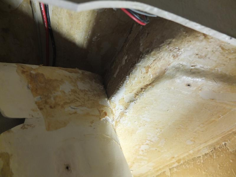

Nu är det bara att jobba vidare med resten, så jag ger mig på att dra ner de sista skrovmattorna. Naturligtvis är det svårast att få loss de som sitter sämst till:
Borttagning av skovmatta SB stickkoj

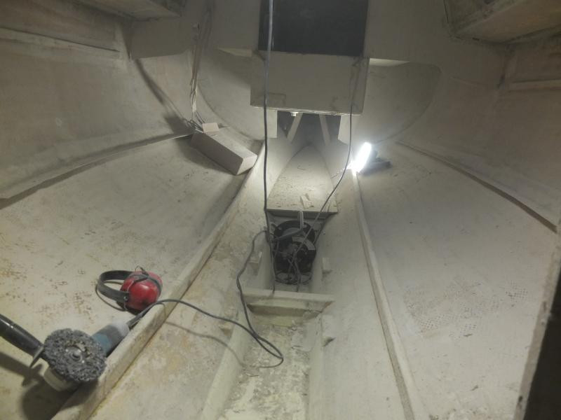

Efter att alla mattor är borta går jag lös på lim- och mögelresterna med min vinkelslip. Så här ser det ut efter några timmars slipande med grovrengöringsskiva:
Nyslipade skrovsidor
Det är limrester i drivor i kölsvinet och gott om damm i luften, men skrovet börjar se bra ut.
