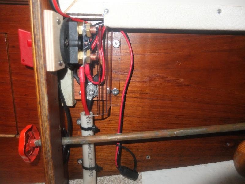

Kablarna kopplas också klara på huvudbrytare och min hemmagjorda jordplint. En skyddande plastkåpa monteras till sist för att hindra oavsiktlig beröring av polerna:
Huvudbrytare och jordplint 1
Huvudbrytare och jordplint 2
Därmed är elsystemet klart.
