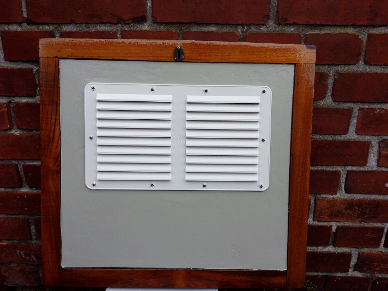

Gallret kom med posten inom utlovad tid, och visade sig passa alldeles utmärkt! Yttermåtten på det gamla och det nya gallren är identiska. Dock sitter skruvhålen lite annorlunda, vilket jag bara tyckte var bra. Gallret sitter stabilare i nyborrade hål. 8)
Efter en hel del slipjobb, fyra lagen med lack och lika många lager färg så ser luckan ut så här
Jämför med bilden i mitt inlägg från 4:e juli ....

Se där ja. Det blev ju riktigt snyggt! 8)
Bra att du berättar att gallret jag surfade fram passar fint som ersättare. Detta kommer fler att ha nytta av, tror jag.

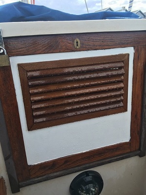

Min rufflucka var också i bedrövligt skick. Helst skulle jag vilja göra en ny men det kommer en bra bit ner på min projektlista så det fick bli en renovering av befintlig lucka med galler från Campinggrossisten.
Mitt hål var aningen för stort så skruvarna i gallrets skruvhål tog inte riktigt i trä. Jag fick lösa det genom att sätta en vinkellist i teak på insidan, vilket även behövdes bör att snygga till kanten.
Rufflucka före.png (1.43 MiB) Visad 14377 gånger
Så här såg det ut innan renovering. Det översta lagret av faner hade lossnat på flera ställen.
Rufflucka efter.png (1.19 MiB) Visad 14377 gånger
Och så här blev det :P Nu klarar luckan sig säkert i några år till.

Det ser fint ut!
På min originallucka sitter dock plastgallret med gälarna vända inåt istället.

Det tänkte jag göra från början men gallret såg bättre ut i plasten så här. Det var lite gjutskador i ramkanten så det fick bli på detta hållet :|
Däremot funderar jag faktiskt över varför vår IF hade ett trägaller i luckan när Johans har plastgaller i original. Det är ju i princip lika gamla båtar. Man kan ju misstänka att plastgallret har gått sönder och ersatts med ett trägaller vid något tillfälle.
