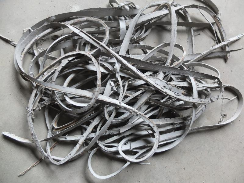

Idag har jag gjort detta:
Gammal tätningslist
Gammal tätningslist
Jag skapade konstverket genom att skära bort den gamla tätningen mellan skrov och däck:
Demontering av tätningslist
Det är intressant att se att tätningen är tydligt fuktig på många ställen. Båten har nu stått inomhus i tre månader så inget vatten har tillförts utifrån, men ändå finns det fortfarande vatten bakom tätningen. :shock:
Jag tror jag har hittat källan till den vatteninträngning båten har haft de sista åren. Troligen har det läckt vid relingstätningen och tagit sig in mellan skrov och däck. Vid skruvarna för genuaskenan har det sedan sakta tärt genom och runnit bakom skrovklädseln och slutligen visat sig vid skrovbalkarna under salongskojerna. :idea:

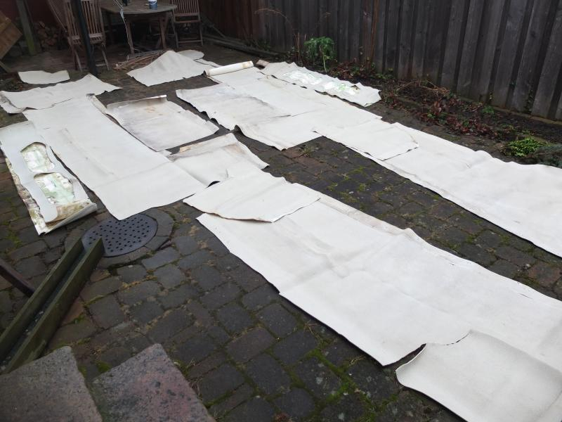

Jag sorterar bitar av demonterad skrovmatta:
Identifiering av skrovmattor
Det som verkade så enkelt när jag drog av mattorna, visar sig nu vara betydligt svårare. Det är inte helt självklart att räkna ut vilken bit som ska sitta var på båten. Men efter lite klurande och med hjälp av slitmärken här och där lyckas vi till slut komma fram till hur delarna hör samman. Sedan skriver jag mycket noga upp på varje bit jag var den hör hemma.
På bilden saknas alla durkmattor och en del skrovmattor; taken och de båda sidostyckena under sittbrunnen. Det är förfärligt många bitar. Pust!

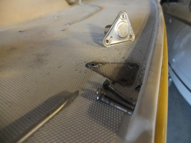

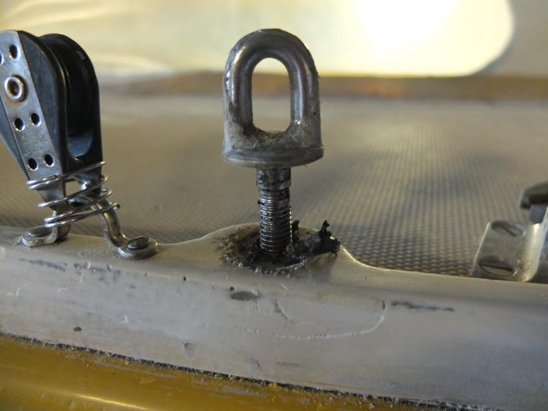

Jag tar av en del beslag:
Demontering av röstjärn
Demontering av mantågsfot
Jag har tröttnat på för långa skruvar som sticker ned här och där. Innan jag lossar dem har jag mätt på undersidan hur mycket jag ska kapa. Beslagen behöver också ny tätningsmassa.

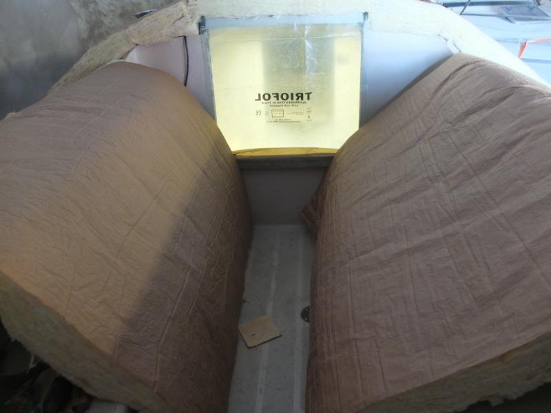

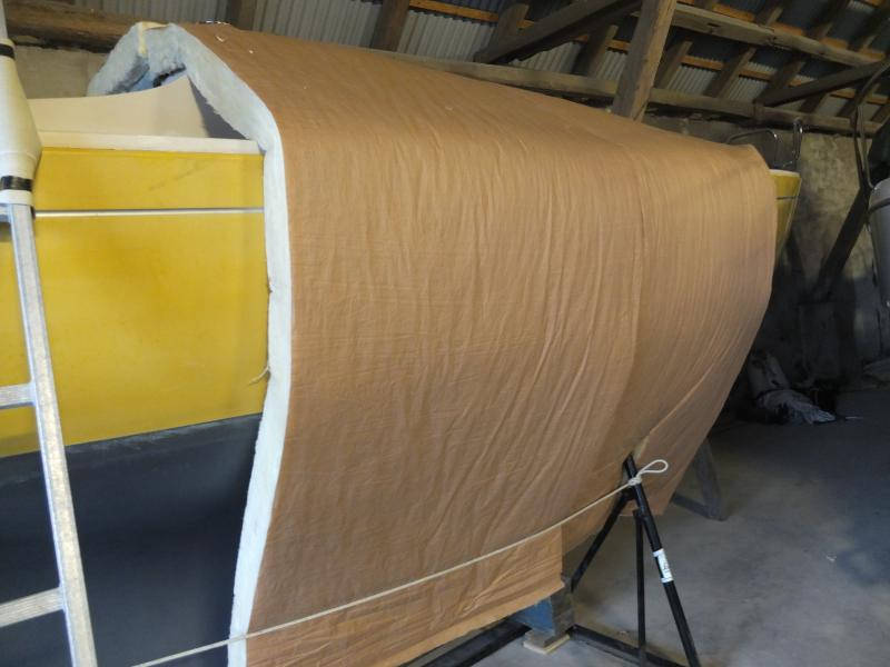

Det är för kallt i båten för att arbeta vidare, så jag bygger hus:
Isolering 1
Isolering 1
Isolering 2
Isolering 2
Re: Renovering av InFinit
Postat: 11 feb 2017 17:38

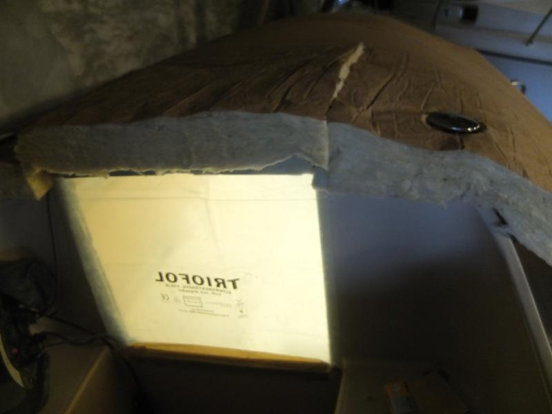

Det är 0 grader i båten när jag kommer dit. Jag fortsätter därför med projekt isolering:
Isolering 3
Isolering 3
Isolering 4
Isolering 4
Såja! Med 2 kW elfläkt stiger nu temperaturen raskt. Efter 3 timmar är det 25 grader i båten, så jag får sätta ner till 1 kW. :shock:

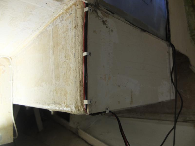

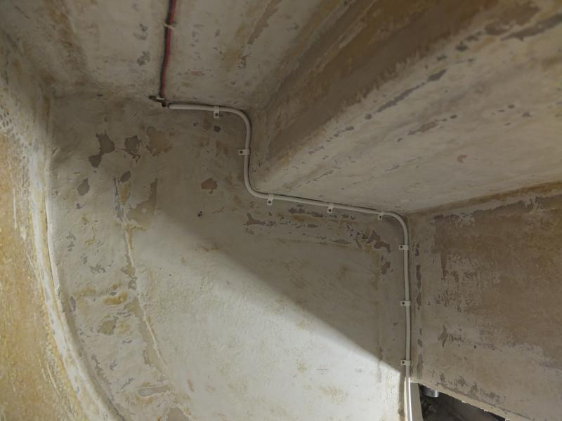

Jag förbereder sedan elsystemet genom att dra kablar på ställen som blir svåra att komma åt senare:
Kabelförläggning 1; försänkta aluminiumvinklar, 4 mm2 kabel
Jag lägger här förtennt kopparkabel i 4 mm2.Genom dessa kommer enbart att löpa ström till lampor, lanterna och småförbrukare.
Kabelförläggning 2; 4 mm2 och 2.5 mm2 kabel
Kabelförläggning 3
Kabelförläggning 3
Batteriet ska placeras i det aktersta kölsvinet. Därför lägger jag kablar på andra ställen än vad som annars är vanligt. Jag har inte riktigt bestämt var jag kommer att placera laddaren, så därför lägger jag både 12 V och 230 V kabel i stickkojstaket till akterstuven där 230V-inmatningen kommer att placeras.

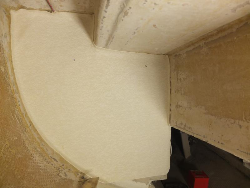

När alla andra är ute i det fina solskenet kryper både skeppare och gast ner i den isolerade grottan och arbetar. Vi limmar skrovmatta och väljer att börja med de mindre delarna för att få lite träning.
Matta, SB stickkoj
Matta, SB stickkoj
Matta, BB stickkoj
Matta, BB stickkoj
Matta, SB mastskott
Matta, SB mastskott
Matta, BB mastskott
Matta, BB mastskott
Mattorna limmas med Cascoflex våtrumslim. Efter strykning av båda ytor torkar limmet sakta och efter 20-30 min går det fint att lägga på mattan och få den att fästa. Den sitter fint men går ändå att justeras en liten aning i sidled.
