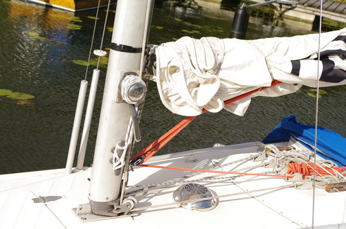

Aha, du ska hissa genuan med skotwinsch! Då måste du antingen korta wiren eller köpa ett dyneema-fall med tamp hela vägen.
Använd inte clamcleat till att lägga fast fallet! Det kommer antingen att lossna direkt eller kan du inte få loss det när du behöver lossa det. Lägg fast det med en riktig avlastare!
Re: Bom långt ned och travare som åker ur?
Postat: 03 maj 2011 21:38
av Janne
Johan SWE-1870 skrev:Aha, du ska hissa genuan med skotwinsch! Då måste du antingen korta wiren eller köpa ett dyneema-fall med tamp hela vägen.
Hmmm.... Låter sunt, jag får kika över lösningen som jag "ärvt". Det sitter clamcleat för alla fall och tampar på taket. Bifogar en bild från innan förra årets avmastning (dvs som ägaren innan hade det ordnat).
Mast och falldragning från 2010.

Insåg att bilden visar det gamla storseglet. Mer Storlakan kanske man kan kalla det. Genuan var från 1978 och jag misstänker storen likaså. Det är den nya som har travare.
