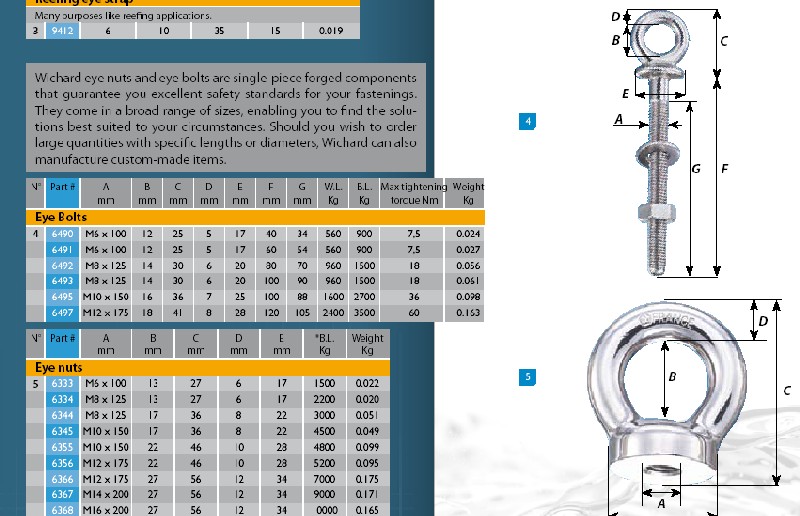

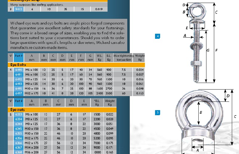

Tips: tillverkaren Wichard har en "Eye nut" som jag tycker ser vettig ut:
extract ur Wichard-katalog
Teknisk data på "Eye nut" gör att jag tycker den verkar mer lämpad än deras "Eye bolt".
Till eye nut får man förstås köpa lämplig gängad stång eller maskinskruv. Då kan man se till skaffa sådan med valsad gänga, inte skuren gänga, så minskar man risken ytterligare för brott.
