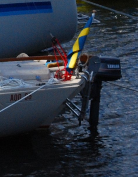

Jag har monterat en badstege från Erlandssons Brygga (art.nr: 01066, kostar 948 kr). Tycker att den funkar utmärkt, klart att man blir tvungen att vara lite vig. Lite händig måste man också vara då de nedre fästenas rör är lite korta. Jag sågade helt enkelt till två rörstumpar och bytte ut de som följde med. sedan var det bara att borra ett hål genom rören i varje ända. För att få stegen så nära skrovet som möjligt monterade jag de övre fästena på däck istället för akterspegeln.
Bifogar en något suddig bild.
/Olle Åkesson

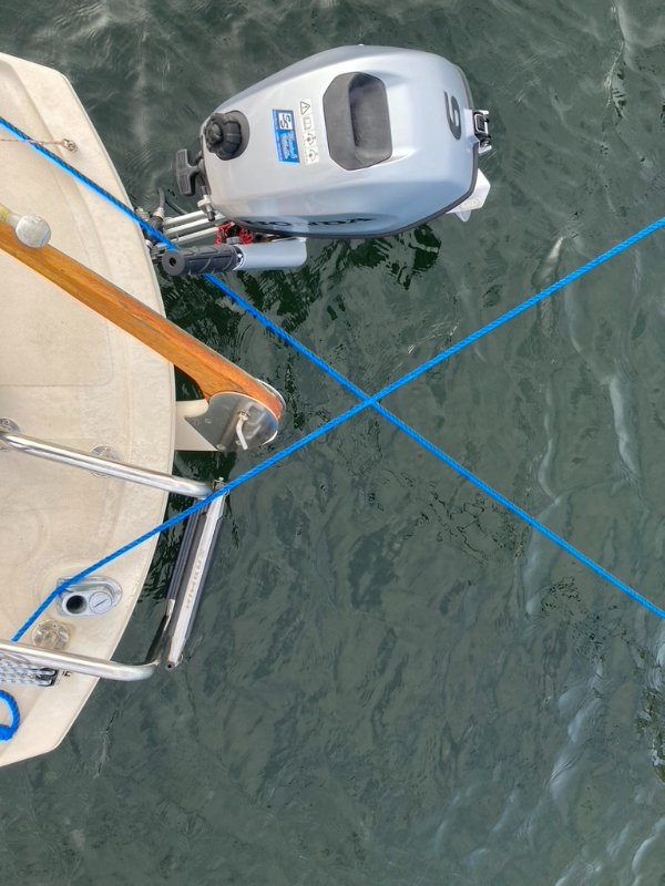

Den badstege som kommer närmast är den här badstegen från Nimbus, se bild nedan och länk https://shop.nimbus.se/shop/product/538 ... n405-n365#?
Enda nackdelen är Nimbusstegens bredd (36 cm), vilket är 16 cm bredare än den nuvarande "standardstegen" till IF, se https://www.hjertmans.se/produkter/inre ... 55f-500137
Finns det någon som har ett tips?

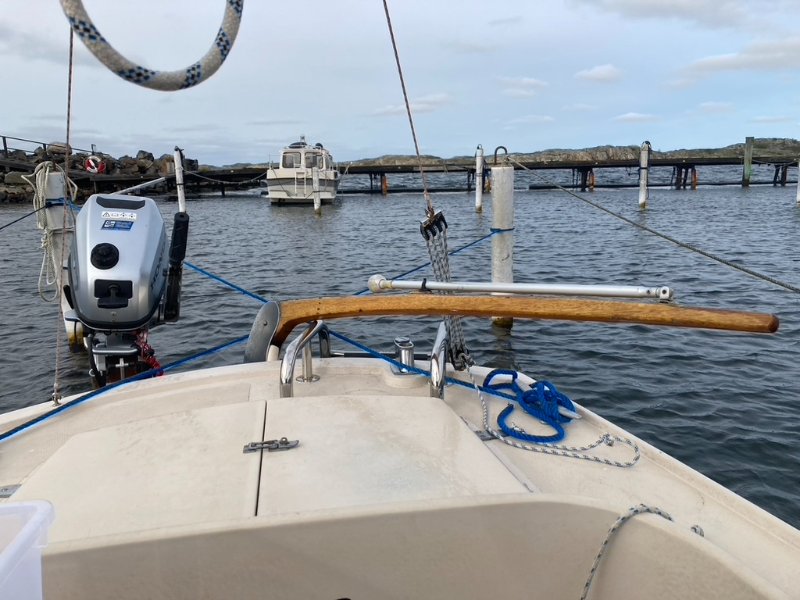

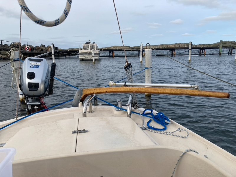

  • Badstegen begränsar roderutslaget när rorkulten är i horisontalt läge. Vid alla former av manövrering är rorkulten dock långt förbi horistontalläget så i praktiken har det ingen betydelse. Rorkultens konflikt med badstegen är relativt sätt försumbar i jämförelse med den befintliga konflikten med utombordarens rorkult som måste ha en viss vinkel för att inte begränsa roderutslaget markant, vilket har varit besvärande i vissa sammanhang.

Vy uppifrån för att illustrera badstegens konflikt med akterlanternans sektor
Vy från sittbrunnen som illustrerar rorkultsvinkeln som krävs för att undvika konflikt med badstegen
